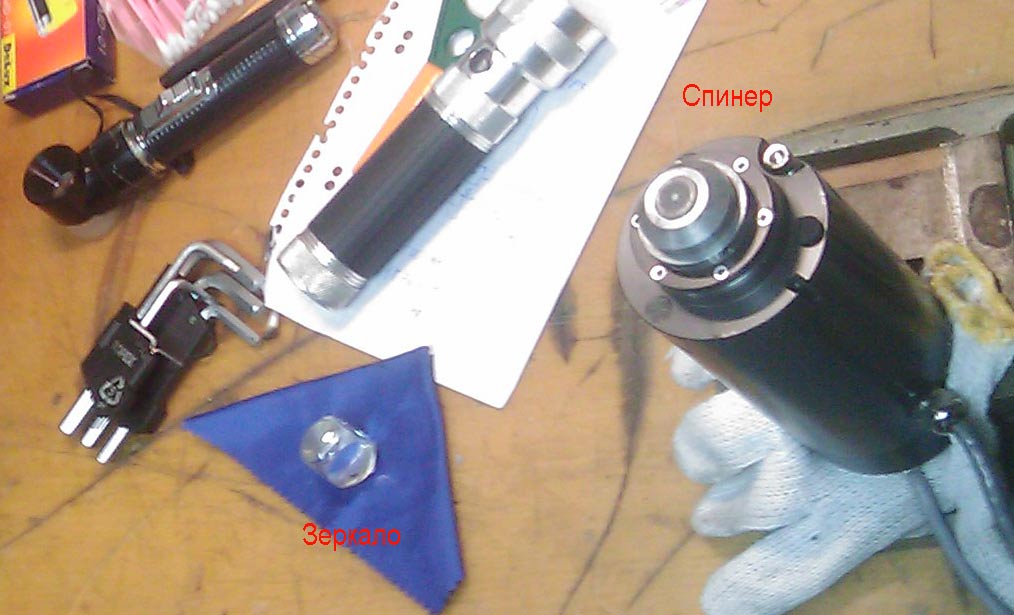

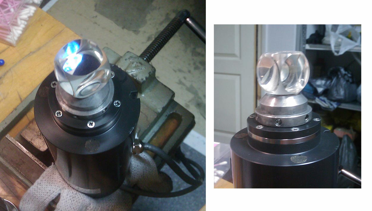

Поддержу традицию и также расскажу эпизод с нетривиальным ремонтом, который пришлось недавно делать.
При чистке от пыли зеркала в Signasetter оно отвалилось от спиннера. Imho, вопрос здесь не столько в кривых руках, сколько в том, чем и как оно было приклеено изготовителем. Но не стану здесь углубляться, всё плохое уже случилось, и нужно было решать проблему - как приклеить взад? Специалисты понимают, в чём здесь заключалась основная сложность.
Я не самый большой спец по Heidel, обучен другим машинкам. Заодно обучен не лезть вслепую. Поэтому сперва обратился за консультацией к знакомым профильным спецам. Увы, помочь они мне не смогли (не захотели?), пришлось преодолеть собственную лень и почитать сервисную доку. Монтаж/демонтаж спиннера здесь оказался простым делом, конструкция продумана хорошо (не то, что у некоторых других). Над вопросом оснастки для ремонта пришлось чуть подумать - забегая вперед, скажу, что всё прошло удачно (см. аттач), параллельность не нарушил, балансировку угадал, лишь чуть промахнулся по углу <0.5°. Но полградуса на таком радиусе это ~10 мм, начало fast scan оказалось прямо на заправляющем ролике.
Такие нарушения в геометрии - мелочевка, элементарная операция (особенно на фоне главной проблемы), нужно в аппарате править BOL (begin of line) - у Хейделя он называется FS SOL (fast scan start of line) для группы material border. Но, как обычно, именно вокруг элементарных операций и концентрируется вся наша пвевдоинженерная суета - логины хитроватые, Laborkontroler'ы разные и прочие секреты Полишинеля. Пришлось потратить еще некоторое время, service info пролистывая да один бинарничек разглядывая.
    79 КБ · Просм.: 1 148
    91.8 КБ · Просм.: 1 105

Mahor сказал(а):
Хорошо, когда всё хорошо кончается. А вот первые пять минут, когда отвалилось... Бррррр.
Персонал как раз особого "Бррррр" не испытывал - "меньше знаешь, крепче спишь". Да и у владельца репроцентра отношение было ненапряженное - сейчас "прилетит волшебник в голубом вертолете" (мысли о стоимости нового спиннера он явно блокировал усилием воли). А мне, обнаружившему эту шкоду, конечно первое время было Бррррр... :-).

А с балансировкой просто повезло, или какие тайные шаманства?
Респект!
Ответ: Ремонт спиннера Signasetter
Работа достойная уважения! Респект и от меня!
А как удалось совместить оптческую ось зеркала с механической спинера?
Эта оптическая конструкция не требует нано-совпадений :)
У Аккусета призма спинера построена по такому же принципу, но выглядит более "монструозно".
Прав лишь наполовину. Я, кстати, попервой ту же ошибку сделал, расслабился было. Увы, это оказалась не пентапризма, это простое 45° зеркало, хотя оно от "прутка" конечно отличается.
Ну уж оставьте мне право на мои маленькие секреты :-).
Если всерьез - могу подсказать, как сделать оснастку, но лишь в личке и по делу.

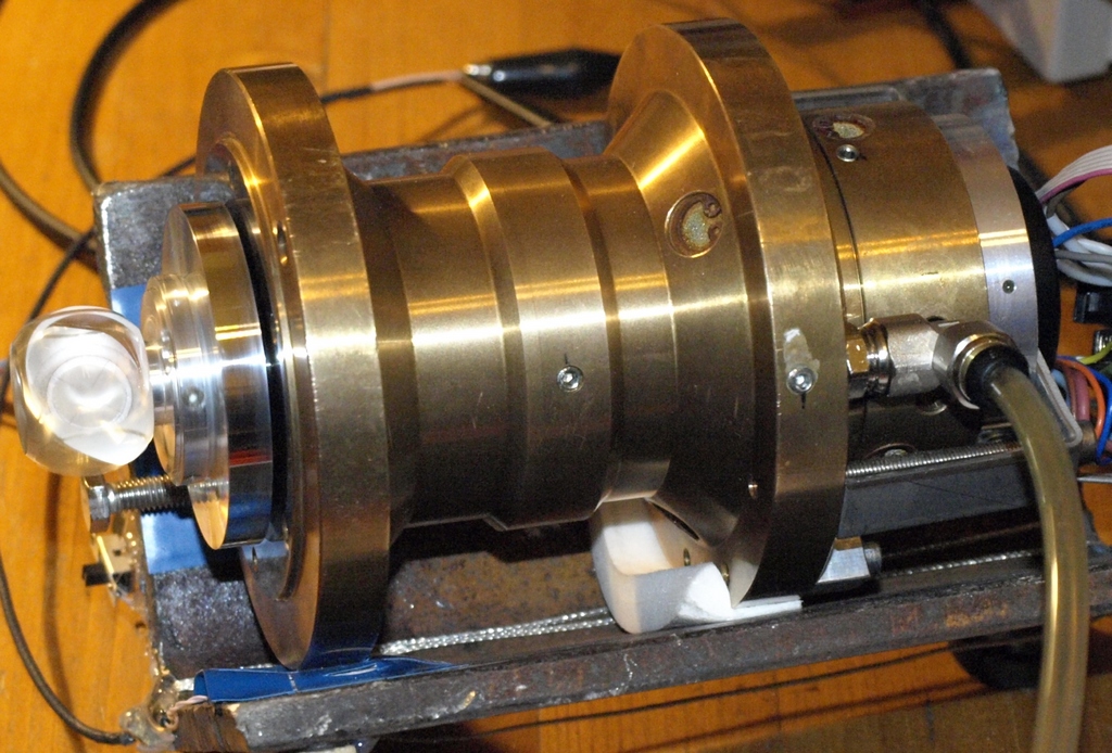

Дабы не плодить новых тем.
45000RPM - полёт нормальный! :) Щаз поеду мерить в аппарат.
Изначально было оторватое зеркало, валявшееся под барабаном, рассыпавшийся магнит двигателя и заклинивший ротор (молотком выбивать пришлось).
