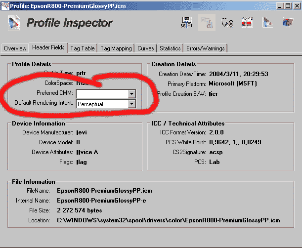

>Но чтобы механизм сжатия сидел в профайле -- такого не знаю, и такой тэг мне неизвестен.
Алексей Вы не правы:
DWORD phRenderingIntent;..." - Вот в этом месте профиля оно и есть
Вот, не факт... Шут его поймет... Может, все-таки и прав... см. аттач.
Информация в заголовке о том, каков дефолтный (!) интент при конверсиях. Но чтобы там механизм сидел... Не уверен. Впрочем, может, там сидят эти коэффициенты...
Алексей.
P.S. А в начале файла, там как правило референсы (аппаратный и спектральный или координатный) прямо в текстовом виде.

Конечно сама реализация ренгдеринга лежит на движке, (в дискусии я что-то неправильно понял из Ваших доводов), но какой использовать итен зашито в профиле (в профиль инспекторе он назван дефолтным, может потому, что приоритет у него ниже, чем у движка).

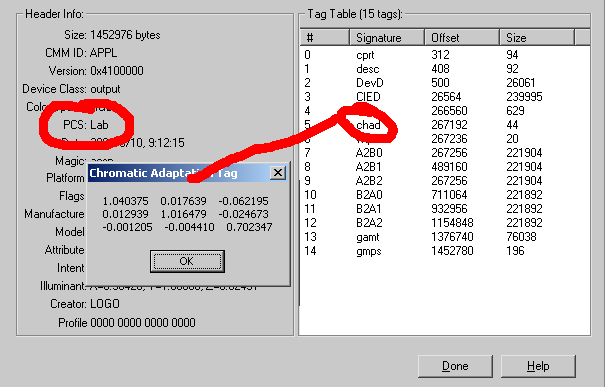

Понимаете, Игорь -- у человечества нет ничего, кроме XYZ. Все остальное навороты и рюшечки, в частности Lab. Это все "производные" от XYZ.
Вот, смотрите, Игорь -- строим Large-профайл принтера Epson 1290 по 4-й спецификации и для источника С (а не D50). Инспектируем профайл. Видим: PCS Lab. Но имеется chad -- chromatic adaptation tag: матрица -- девять коэффициентов, не равных единице. Откуда? Откуда матрица? С какой радости в табличном профайле? Матрица 3х3 может иметь отношение только к XYZ (либо к CIE RGB, но здесь не рассматриваем).
Понятно, что хроматик тэг не имеет прямого отношения к мэппингу (только косвенное), но интересно наличие самой матрицы.
Этот же тэг содержится и в CMYK-профайлах...
Алексей, а ведь вполне логично. Ведь, белая точка в профайле (любом) хранится в XYZ. Получается, что PCS без преобразований в/из XYZ не может обойтись.
