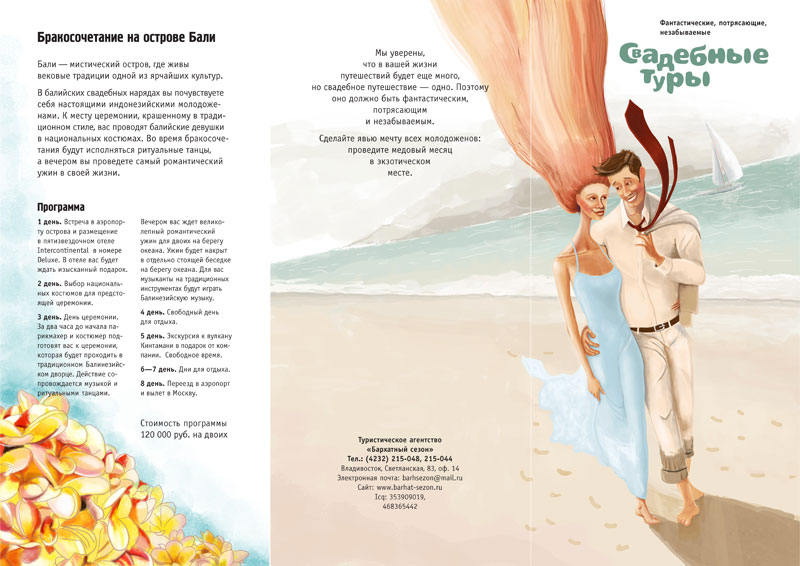

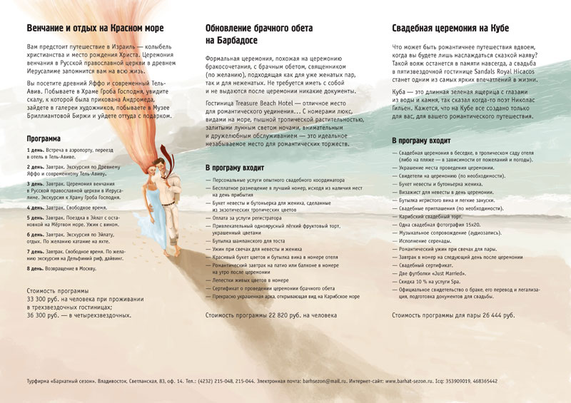

Друзья, нужна ваша критика. Интересует общее впечатление, замечания по верстке, тексту, дизайну и т.п. Короче, что увидите - пишите, буду рад критическим замечаниям.
О работе: листовка А4, три сложения. У клиента фотографий нет, захотелось рисунок, чтобы передать "романтически-лирическое" настроение, нежность, и т.п. по теме.

мягко говоря не очень( шрифты совсем не играют никак, как будто учебник какой-то читаешь,Вы только шрифт Tahoma знаете?
Иллюстрация, на мой взгляд, просто ужасна, неудачная. Романтикой не пахнет.
Извиняюсь.

Основной текст офисиной набран, заголовки гермесом. Может быть и не совсем удачный выбор, особенно для заголовков. Спасибо.
Да, да! Побольше сердечек, колечек, голубков и ангелочков. И как вообще без розочек не понимаю 'hz' 'k--''{|''O--]';{;-{)@--'love'%$@-'-(
А мне листовка нравится. Правда клиентов которых тоже тошнит от всей этой "свадебной романтики" не так уж много :( "народ ведь как быки - на красное бросается"(с)
Ответ: Рекламная листовка: дайте конструктивной критики
у невесты, очевидно, просто волосы дыбом :)))
от счастья не иначе :) с таким-то фейсом... хоть кого-то отловила. Согласен, красота невесты очень небанальна

На уровне того что я постоянно вижу очень не плохо.
Критиковать смысла не вижу, только если предираться.
Да... Это евробуклет, кто ещё не врубился....
А-ха-ха! Действительно, очевидные вещи не замечаешь. Точнее, я по-другому на это смотрел. Теперь думаю, что волосы невесте "вздыбил" робко, надо бы больше безумия, легкости и полета. Поработаю над этим. Спасибо, Psy.
Не, ну невеста просто отталкивающая ((
Неприятная тонкая шея и жуткая челюсть. Это же не мультик про Алису в конце концов.
Видимо проглотила вешалку (ключицы — караул). Да и у мужчины какие-то усохшие ноги.
Общее впечатление — сойдёт если ещё поработать.
Тень от волос, как от дыма — не есть хорошо.
Косяки с пальцами на руках и ногах (размеры, количество, форма).
Парочку сейчас смоет цунами.
"жизь" (но я так понимаю, что ещё будет проверяться, поэтому просто помогаю).
Огромные тире. Лучше бы уменьшить, акцент и так виден.
Стёб типа "Интернет-сайт" и "Электронная почта" засчитан ))

gpn_, Да...
Такой маленький советик.
У вас там фальцы на лице в самой левой полосе явно отмечены... Не рискуйте. Продлите этот фон на всю сторону. А то, криво сфальцуют, будет обидно.
И это... Вы надеюсь считали набег на фальц, т.е. стороны с лица 97, 98, 99 мм. шириной....
Ну, а что невеста "страшная", так и мужик страшный... О девушке не по внешности судят :)

то-то у мужика улыбка столь натянутая :)
Спасибо за "жизь". Да, проверяться еще будет. Да и над отталкивающей невестой поработаю.
Тема про тире почти холивар уже. Я вполне осознанно всегда использую такие, если редактор не потребует другого. В данном случае редактора нет, видимо, оставлю. Но, м.б. вы правы, в списке стоит как-то по-другому сделать. Подумаю, спасибо.
Jaw, спасибо за дельный совет, фон продлю и уберу отметку. Сразу об этом не подумал.
Набег на фальцы считал, но немного по-другому: 97х100х100.
С девчонкой, вижу, просос вышел, раз на ее "небанальную" красоту все внимание обратили. Поработаю над ней.
Эх, lunatik! Видать, натянутая улыбка - часть подсознательного, непроизвольно вылезшая наружу :о)
Нет. 2 фальца. Два уменьшения толщины на 1 мм.
Кстати...А забавно бы вертикально евробуклет сделать...

Злые вы все! Прикольно-зачотно.
Прикольно, да... с зачетом стоит обождать, иначе бы топикастер не выкладывал работу... Если они идут вторая нога девушке бы не помешала, ну и на песке обычно следы остаются.

Не придирайся. Это всё равно короме дизов-верстаков читать-смотреть не будет.

Ага, понятно с размерами, спасибо.
Вертикально в смысле размещения информации?

dimohha, спасибо! Да не особо и злые все.
