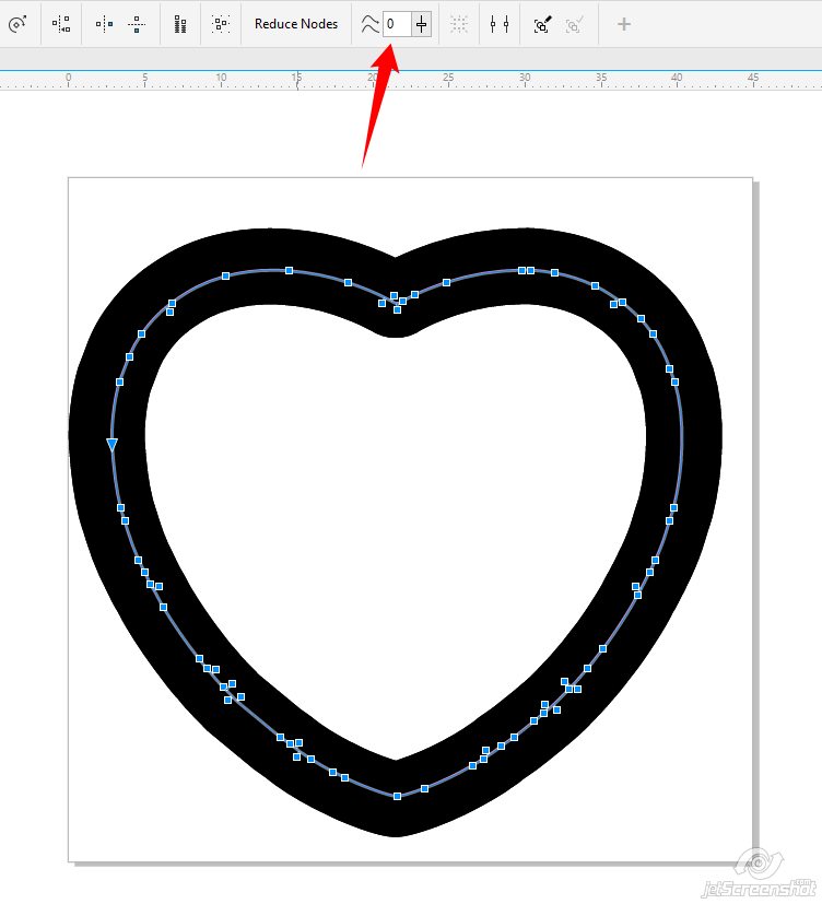

Всем привет!

Кто может проверить на Кореле версией пониже - упрощение кривой?
При вводе любых значений в поле - результат плачевный.
В более младших версиях результат был более предсказуемым...
предварительно перевести все узлы в перегиб, линии в кривые, и ввод 3-5 для сохранения формы
Мне быстрее открыть контур в Иллюстраторе и там поправить как нужно.
Повторюсь, в версиях ниже, редьюс работает по-другому? Без лишних телодвижений с редактированием нод.

тут что-то с самой кривой не так.
если дать контур наружу а потом обратно внутрь то нормально все работает.
С файлом - мопед не мой, что называется; прислан заказчиком.
скорее всего в люстре нарисован. корел не любит файлы из люстры вечно с ними какие-то глюки. часто даже контур не помогает исправить ситуацию. приходится делать экспорт в ЕПС и обратный импорт в файл. тогда все в большинстве случаев вылечивается.
Видать, кривая особенная. Экспортировал в eps, открыл в Иллюстраторе.
Там, ничего не меняя, пересохранил. Втянул этот eps обратно в Корел. Получил визуально идентичную кривую с тем же количеством нод.
Но! Вот с этой кривой редьюс отрабатывает нормально.
АПД. Да, в Иллюстраторе можно было и не открывать. EPS туда-сюда даёт норм. результат.
Да, это понятно. Я, было, подумал, что редьюс стал косячно работать в последней версии Корела...

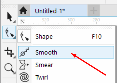

можно еще вот с этим "пошалить"
Реакции: MrDesigner
а Reduce, стало быть, исключительно к линиям лоялен ...
