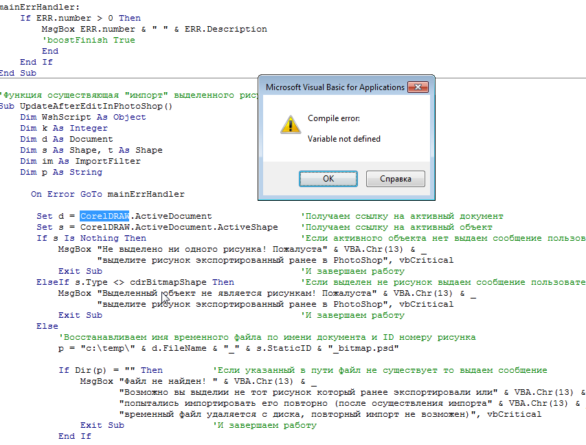

Как я понял ExImPhotoshop состоит из двух команд - EditInPhotoShop (экспорт в PS) и UpdateAfterEditInPhotoShop (импорт обратно в Корел)
Импорт не работает.
Corel 2017 и Фотошоп 2015
Попробуйте убрать из этой строки "CorelDRAW."
Реакции: Slx1 и izrukvruki
"Ура! Заработало"
Еще нужно дописать в конце, чтоб файл из папки tepm удалился. Зачем их там копить
не не ... CorelScript.Redraw чего-то там ... вместо неё Refresh
