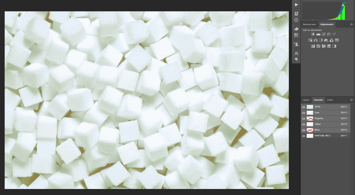

Всем привет, подскажите пожалуйста удобные инструменты для редактирования каналов цветов. Появилась задача отредактировать картинку для печати с использованием каналов Cyan, Yellow, Pantone 485 C. Химичил химичил, а итог файл фотошопа отрубает канал c Pantone 485 C, и картинка получается Зеленой. Или может есть спец программы в которых можно химичить с каналами подкручивая процент цвета, и видеть воочию что получилось?

Привет всем, прикрепляю скрин

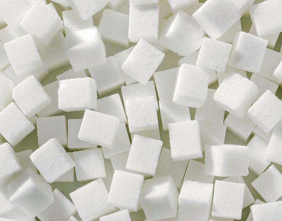

Задача добиться примерно такого результата, Цианом, Желтым и Красным пантоном

Добавить Спот канал Пантона. Скопировать туда канал Мадженты и редактируйте данный канал, а мадженту очистите.

Во вложении ваша картинка в которой черный канал заменент на 485-й пантон.
