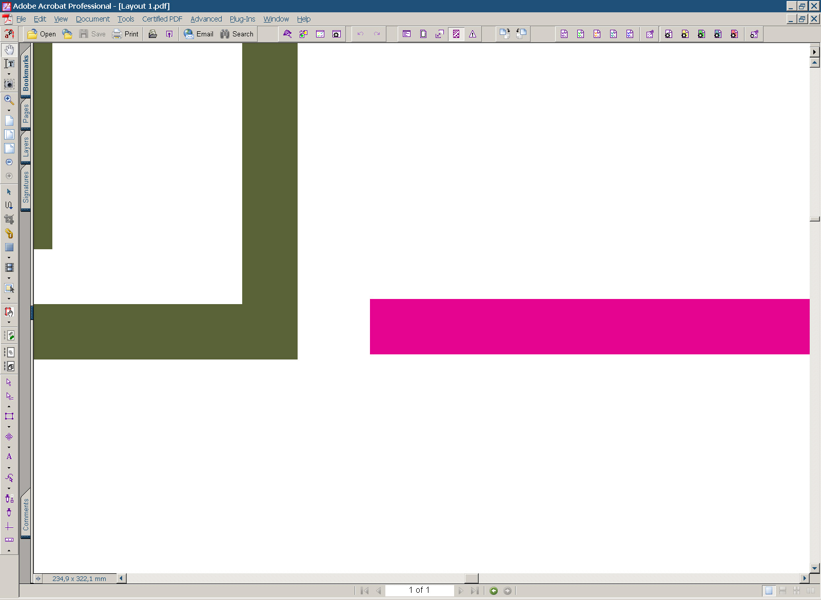

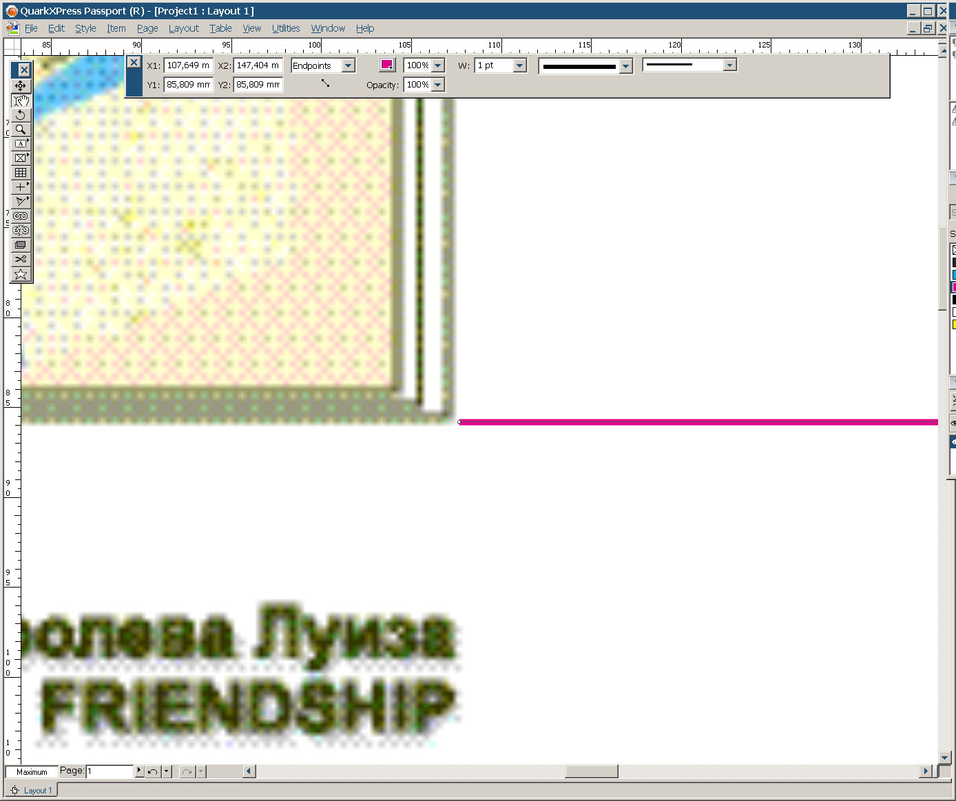

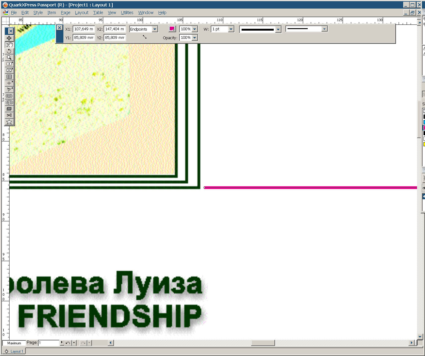

а чем не устраивают превьюхи в 6-7 версиях?
Если такой разброс (см. аттачи) считать допустимым, то всем устраивают.
    187.7 КБ · Просм.: 880
    183.5 КБ · Просм.: 623
    195 КБ · Просм.: 852
