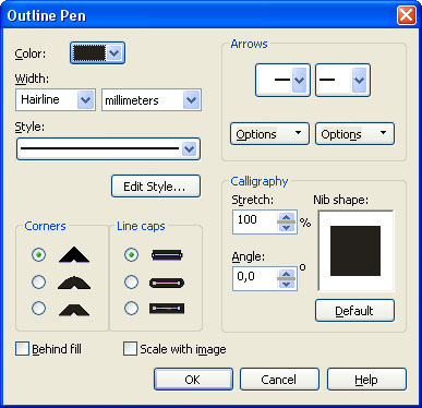

А какбы вот такое окошко
    77.1 КБ · Просм.: 1 099
Ответ: Разворачивающийся список с палитрой в VBA в Corel
1 способ - повеcить клавишу на диалог обводки и посылать ее через vba: sendkeys. 2 способ - winapi sendmessage
