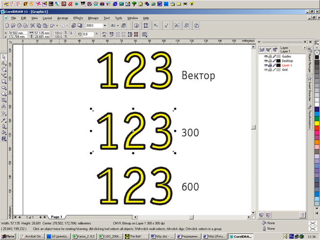

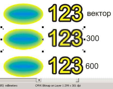

Появились слишком заметные пиксели (чудовищные). Хотя раньше такого не замечал. На бумаге обычно получалось гладко (в отличие от Corel, который на мониторе показывает как бы черновое изображение, по сравнению с напечатанным).
а КАКОЙ У ТЕБЯ РЕЖИМ ПРОСМОТРА СТОИТ?
Там 5 вариантов на выбор...
У меня все нормально при самом крутом режиме...

Вид - Enhanced
Corel X3.
При этом, если его экспортировать (Save Bitmap As) PSD/Tiff и открыть в фотошопе - там он отображается ровным и гладким. Может где то глубоко в настройках Corel можно улучшить просмотр?
на том скриншоте сложно что либо разглядеть.
не надо все битмапить..
конечно не все битмаплю. Мелкий текст вектор. Только объекты с градиентными заливками перевожу (и то не все).

Вид - Enhanced
Corel X3.
ну ТУТ 2 ВАРИАНТА
1) проблемы у ХЗ с отображением на экране
2) надо в настройках (если есть) поменять параметры отображения растра.
А вообще надо 11 юзать, к ХЗ только после выхода сервиспака стоит примериваться.

Вид - Enhanced
Corel X3.
Не так уж и глубоко Tools -> Options -> Workspase -> Display, галка Antialias bitmap in enhanced view.
