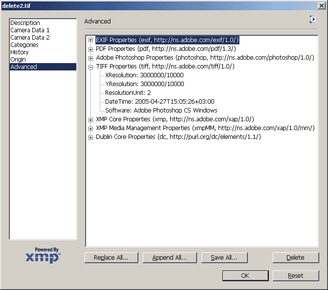

Теперь понял. Ответа не знаю, но, по всей видимости, ноги растут отсюда (см. аттачи). Это скриншоты окна File Info... (Alt-Ctrl-I) из Photoshop. Подозреваю, что Корел пишет при экспорте единицы измерения. Возможно, он берет их из региональных установок системы, не проверял.

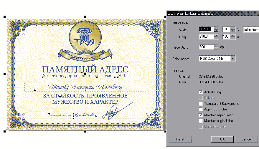

А вот вопрос в "тему":
Имеем например канвас А4 с фоном (все условно) и в нем параграф текст - например по ширине 180 мм... Экспортуем в тиф, поробуйте установить размер канваса А4, даже если только выделенное (А4). Переводим параграф в кривые, опа все встало на место...
Галка сохранять пропорции включена ессно.
Дрова 11 со всеми паками.
    74.8 КБ · Просм.: 1 161
Ответ: Разрешение при экспорте в Tiff
Текст часом не из ворда скопирован был?
