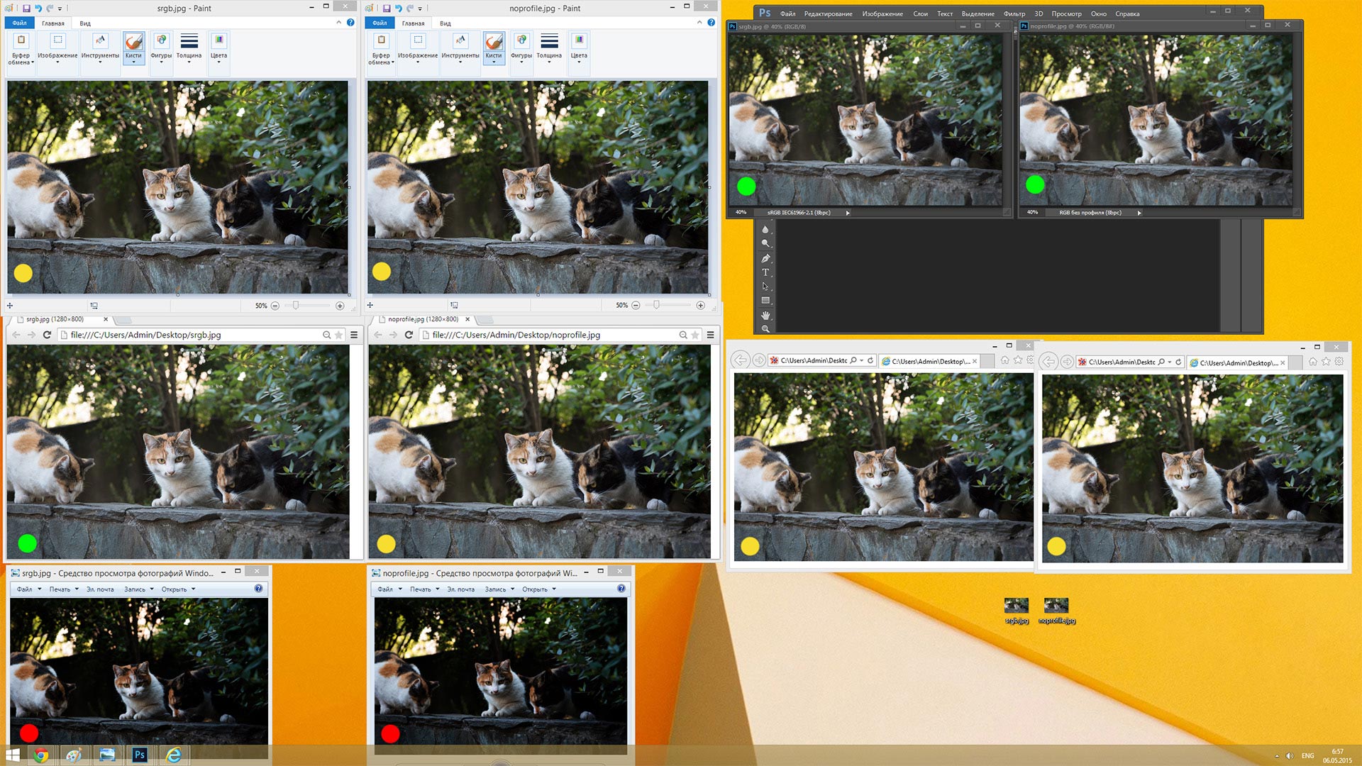

Еще, после калибровки в стандартном просмотрщике изображений Windows фотографии открываются просто Жутко пережаренными,гораздо гораздо сильнее. Windows 8.1 x64
Зеленым отметил самые светлые варианты, желтым темнее, ну а красным - стандартный просмотрщик изображений.
Если отключить профиль калибровки, то изображение во всех программах, и в фотошопе и в браузерах и просмотрщике такой же яркости, как желтое.
