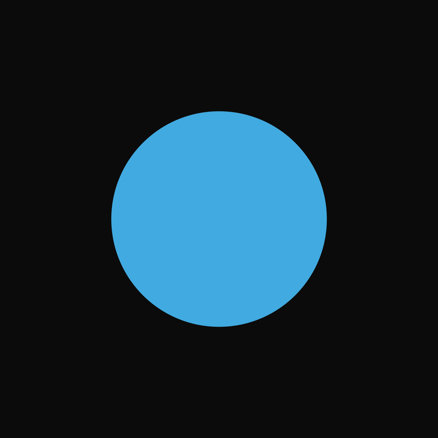

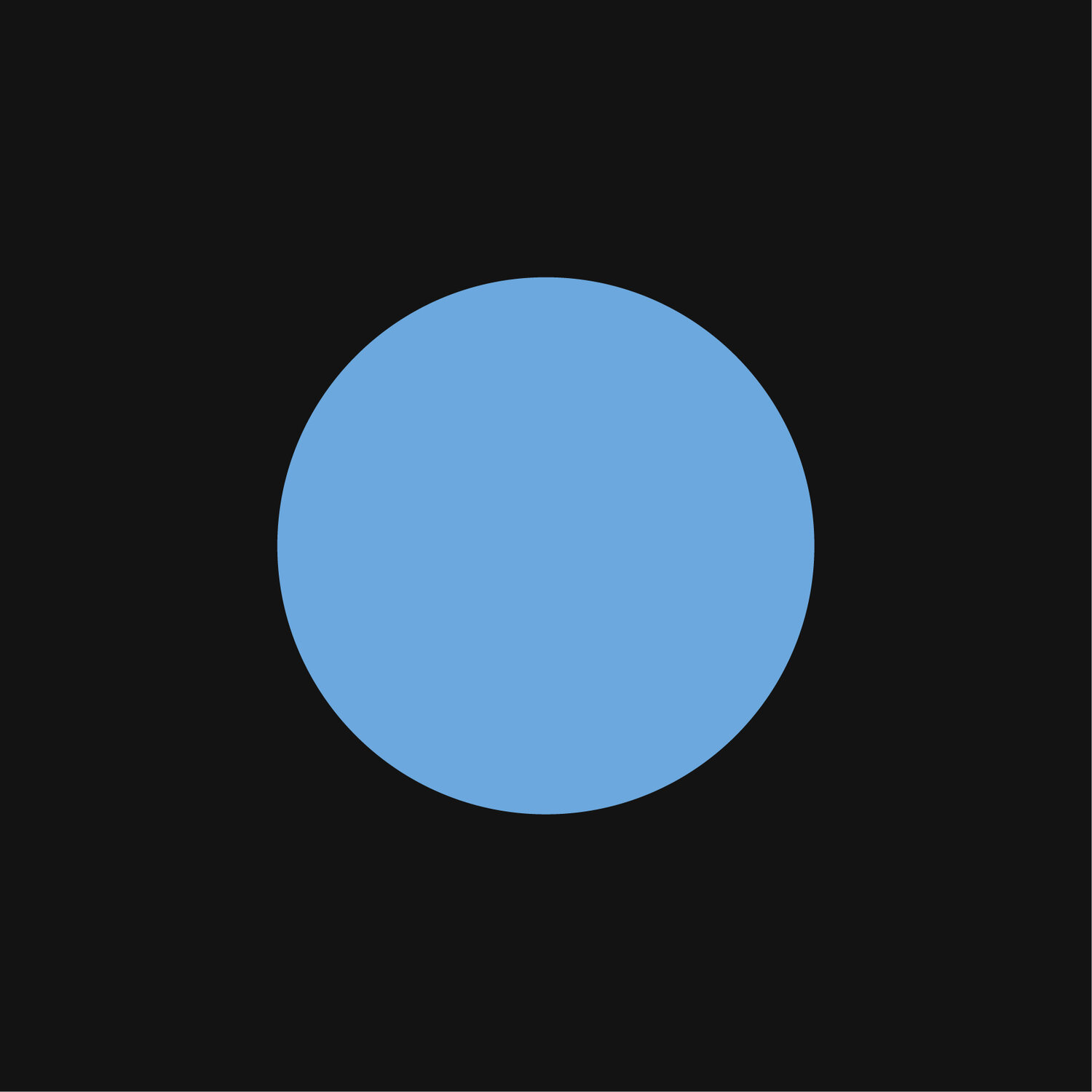

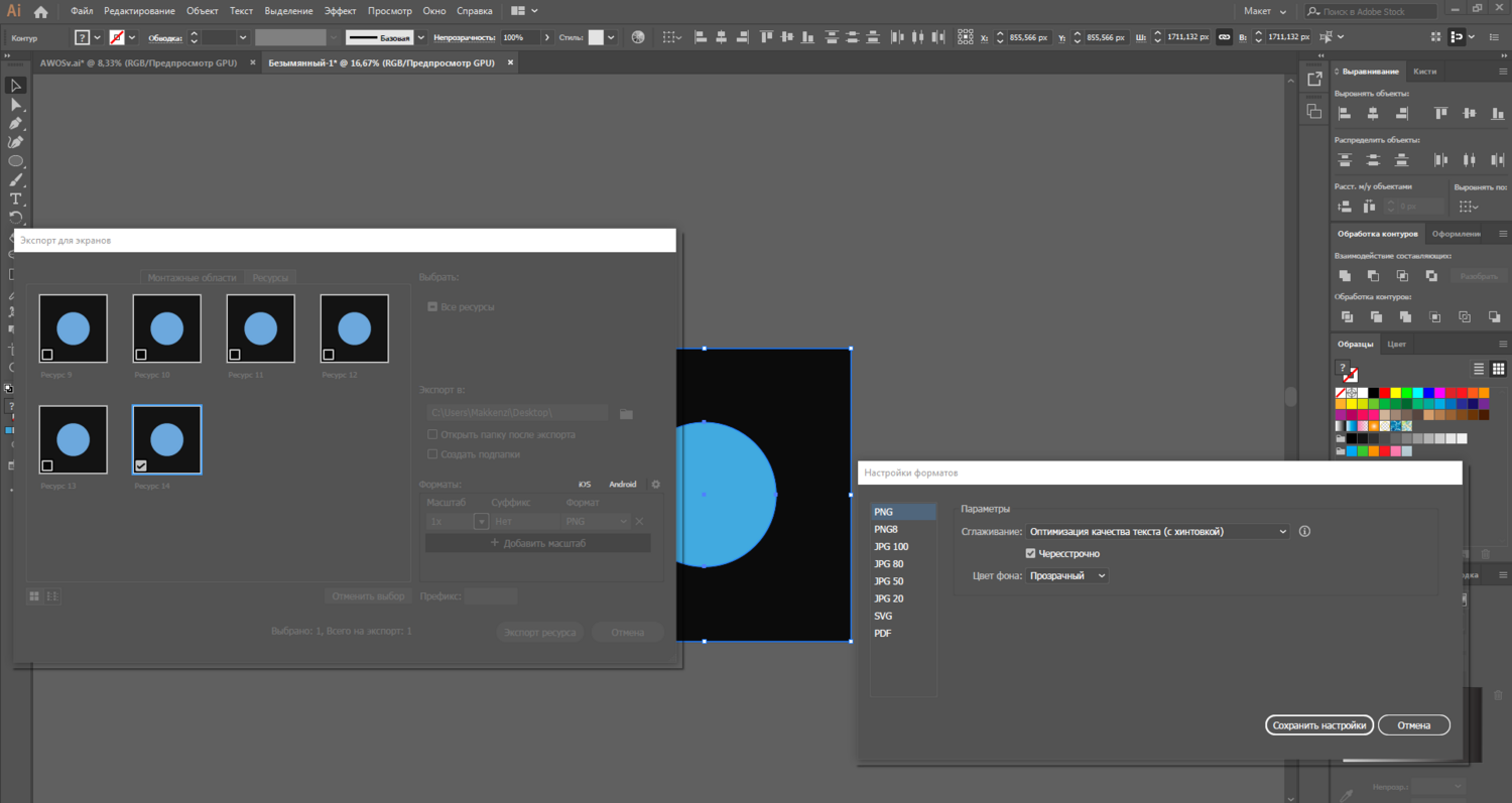

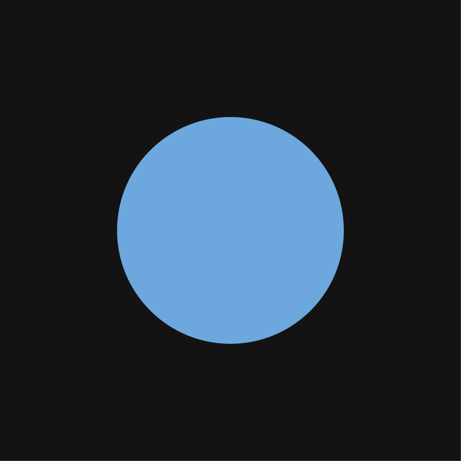

Не так давно пользуюсь экспортом выделенных элементов и особо не замечал, что цвет более тусклый при экспорте в PNG, тогда как Jpeg передает точный цвет но оставляет белую полосу и нет прозрачности, что мне не подходит, я так понимаю что Jpeg встраивает ICC профиль и поэтому цвет сохранен.
Но волшебство в том, что до этого я сохранял обычным способом "Сохранить для браузеров" и в этом случае формат PNG сохраняет сочные цвета.
Хотелось бы максимально оптимизировать работу и сохранять в PNG с сочным цветом и прозрачностью с помощью "Экспорта выделенных элементов" В настройках все просмотрел - решения не нашел...Заранее Спасибо!

Вы правильно догадались - все дело в профилях.
Поэтому избавляйтесь от всевозможных профилей и подгоняйте нужный цвет без них.
Ну и, надеюсь, у вас режим документа не CMYK а RGB?
В jpg назначен профиль, в пни нет. Если пни назначить AdobeRGB, то цвет точно такой же станет
Спасибо
Да, проблема была в том, что выбрано другое рабочее пространство. Вернул на стандартное и все ОК, спасибо
