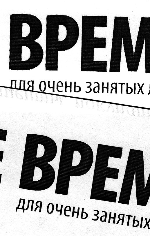

Господа!
На нижеследующей картинке вы можете увидеть как хрень, которая выше, при распечатке на лазерном принтере дает какие-то зазубрины. При этом распечатка велась из Индизайна после экспортирования материала (это картинка) из Корэла в ЕПС, потом из ЕПС в ПСД. Последний и был распечатан из Индизайна. Зачем я такую длинную процедуру делаю, сам не знаю.
В то же время, при распечатке на том же принтере того же материала из самого Корэла, где он изначально был создан, никаких зазубрин не наблюдается.
Расскажите!
    103.5 КБ · Просм.: 897
Ответ: Разные результаты при распечатке
Вектор отрастрировался.
Скорее всего сделано это было уже в фотошопе.
Цепочка действительно длинная. И объяснить ее смысл, вы, я так понимаю, не в состоянии. Укорачивайте цепочку так, чтобы вектор не попадал в фотошоп. Коли печатаете из Индизайна, то и делайте сборку макета (вектор+растр) в нем.

Вставляйте ЕPS сразу в индиз, только из корела когда делаете eps, ставтье галочку кривые, а то индиз и корел не всегда адекватно воспринимают один и тот же шрифт
