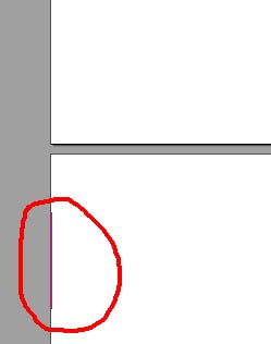

Может у меня глюки? Картинка такая:
В макете два шаблона. На развороте, к левой странице применён один шаблон, к правой другой.
В случае, когда inside bleed = 0 при выводе, к примеру, в Pdf/X-1a, я получаю на каждой странице оба шаблона.
Шаблоны полные, то есть на весь разворот. Но их элементы корешок не пересекают, расположены встык.
Может у кого есть время проверить этот прикол? В чём тут дело?
Прикрепляю файл... на всякий случай :)

Shlyapa сказал(а):
У меня в CS CE он дал выставить только 0,001 и получилось при этом следующее:
    18 КБ · Просм.: 909
Ответ: разные мастеры на одном развороте.
Что значит, дал выставить? В окне отобразил? Ты не обращай внимание, что после ввода 0,000001 (или даже 0,0000001 можно — точно не помню) отображаются одни нули — введённое значение работает, несмотря на то, что его не видно.
А ещё лучше, элементы мастера, упирающиеся в корешок, отодвинь от корешка на 0,000001 (или 0,0000001) мм.

пробовал отодвигать на 0,0001 мм от корешка - результат то же
а не дает выставить - набираю 0,0001, перевожу курсор в следующее поле, в предыдущем значение меняется на "0 мм"

knower сказал(а):
А про offset не понял... что имелось ввиду?
При экспорте, в том же окне, где задаются блиды, надо изменить значение offset.
В CS2, кстати, не все ок - эта "фича" наблюдается в диапазоне: 2.0 < offset < 2.7.
abv сказал(а):
При экспорте, в том же окне, где задаются блиды, надо изменить значение offset...
А каким образом именно этот offset может влиять на что-либо, если я вообще никаких меток не ставлю. 'hz'
Но я всё же попробовал. Никаких результатов изменение этого параметра не дало... И даже когда ставишь, скажем кроп марки, всё одно вторые шаблоны пролезают. Помогает действительно, (прав Shlyapa, да и я сразу же так сделал8*)), только выставление Bleed-ов отличных от нуля.
