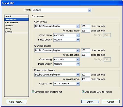

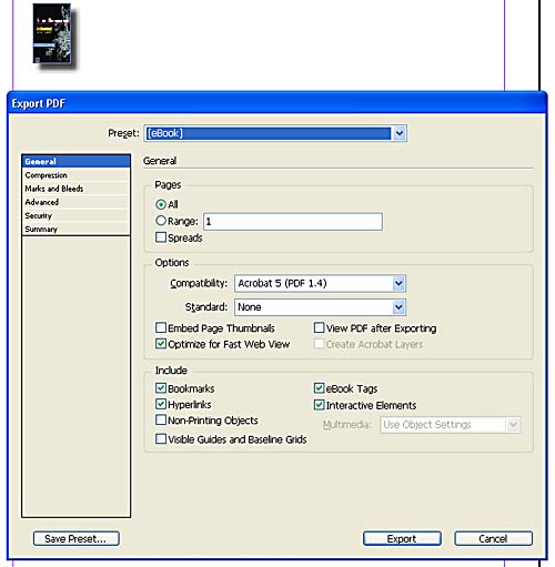

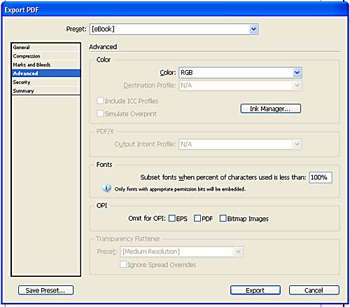

Скриншоты выложу.
to Vadim_PDF: я попробовал, он прокричал что-то типа, что для этой версии нельзя использовать прозрачности и т.п. феньки, сгенерил файл, но он тоже был выплюнут

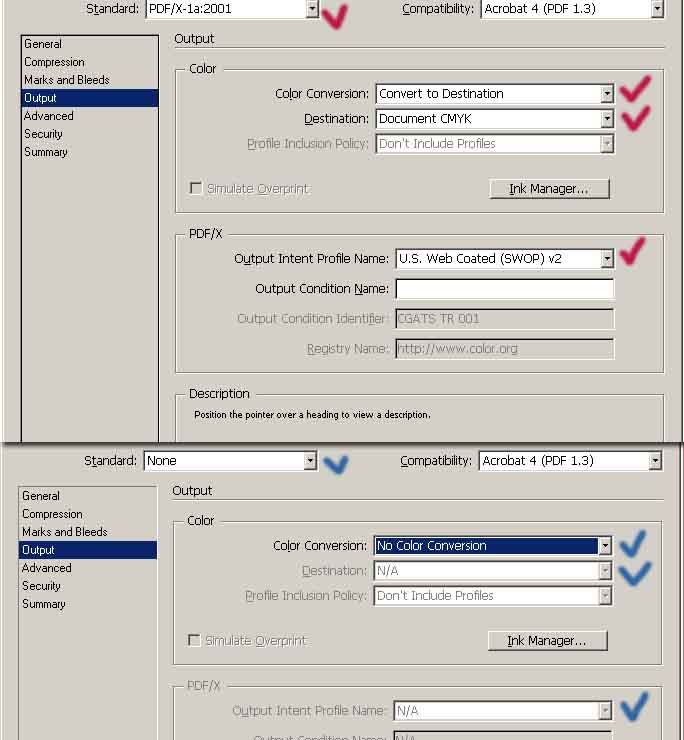

Если я не использую цветовых профилей, то можно ли сохранять в обычном pdf 1.3, без X-1a?
Ответ: Разный PDF у InDesign и Distiller
Что значит, не используешь? Не внедряешь в PDF?
Дык, PDF/X-1a как раз этого и требует: в файл должны быть записаны в чистов виде аппаратные данные печатного процесса (CMYK, Grayscale, Spot), без всяких LAB-ов и/или RGB (c профилями или без — уже не важно). А это значит, что CMS должно быть настроено примерно, как на скриншоте (что соответсвует установкам установкам по умолчанию для этого набора настроек — конкретные профили туда сами поставляются из общих установок CMS).

Я не использую цветовые профили в работе, соответственно картинки мои не содержат профилей, индизайн также color management off, вернее emulate indesign 2.0 cms off.
Когда сохраняю pdf, то мне предлагается стандартный профиль (см. скриншот). Зачем, если у меня нету профилей? Достаточно ли при готовом CMYK-документе, сосотящим из безпрофильных элементов, сгенерировать pdf 1.3?

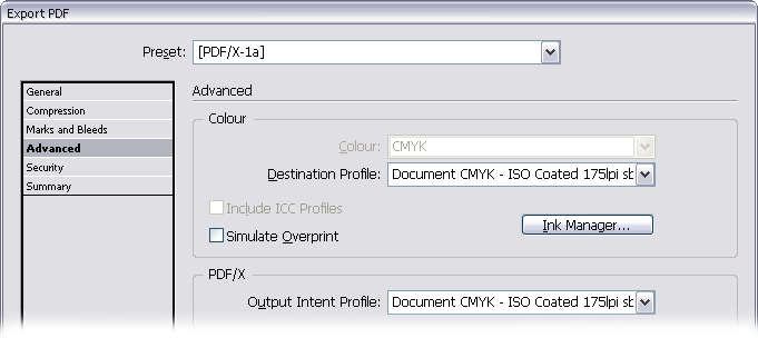

Кстати, а откуда твой скриншот? У меня в indesign такого нету, может от винды зависит?
    68.5 КБ · Просм.: 1 077
Читал, говоришь? Плохо читал, ничего не понял.
А скриншот мой из InD CS 3.0.1

2 MAO_the_Doom
Расскажи, что означает каждый из отмеченных тобой на стриншотах параметров?
За что отвечает, на что влияет?
Да, читал плохо, можно сказать одним глазом. И не имею глубокого представления, что там происходит когда оно всё влючено, но вот когда выключено, то могу сказать как я понимаю:
первая синяя галочка - none - файл делается под самый обычный pdf-файл.
вторая синяя - цветовые модели никак не перерабатываются
третья синяя - ну это елси вторая вкючена - то в это цветовое пространство, модель или ещё, ну вобщем вот в ЭТО - будет срабатывать преобразование второй галочки.
четвертая синяя - это для формата PDF/X-1a, про который я и спрашиваю.
Т.е. вкратце мой вопрос можно озвучить так: чем будет отличаться обычный pdf 1.3 (как на скриншотах с синим) от PDF/X-1a, если я не использую и не хочу использовать никаких цветовых профилей?
