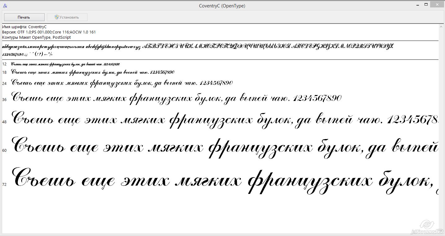

Попробуйте заменить ваш шрифт на CoventryC.

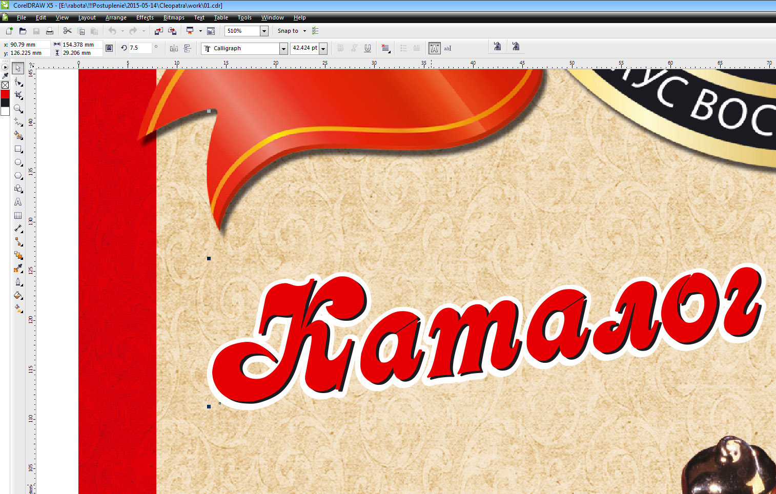

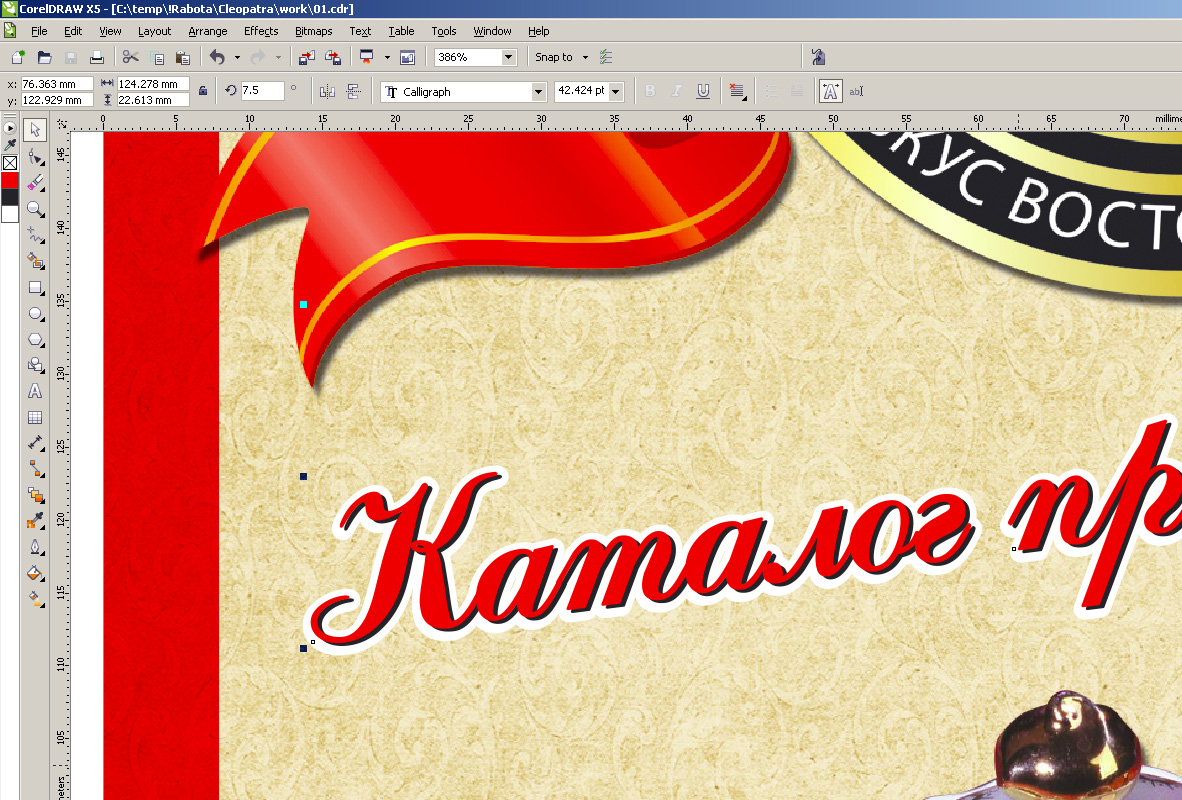

    460 КБ · Просм.: 1 010
    453 КБ · Просм.: 981
На втором скриншоте - шрифт явно не тот, за который он себя выдаёт (лениво у себя искать его название).

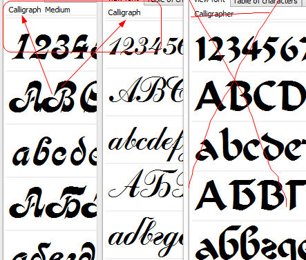

    164.6 КБ · Просм.: 1 023
Хотя второй должен называться Calligrapher, может кто-то замену в Panose настроил
Реакции: Valentin
Евгений, а не происходит ли подстановка ближайшего по начертанию шрифта из той же группы?
Не, не должен, это не он. :)
У тебя на скриншоте одноименный шрифт Гофманн
