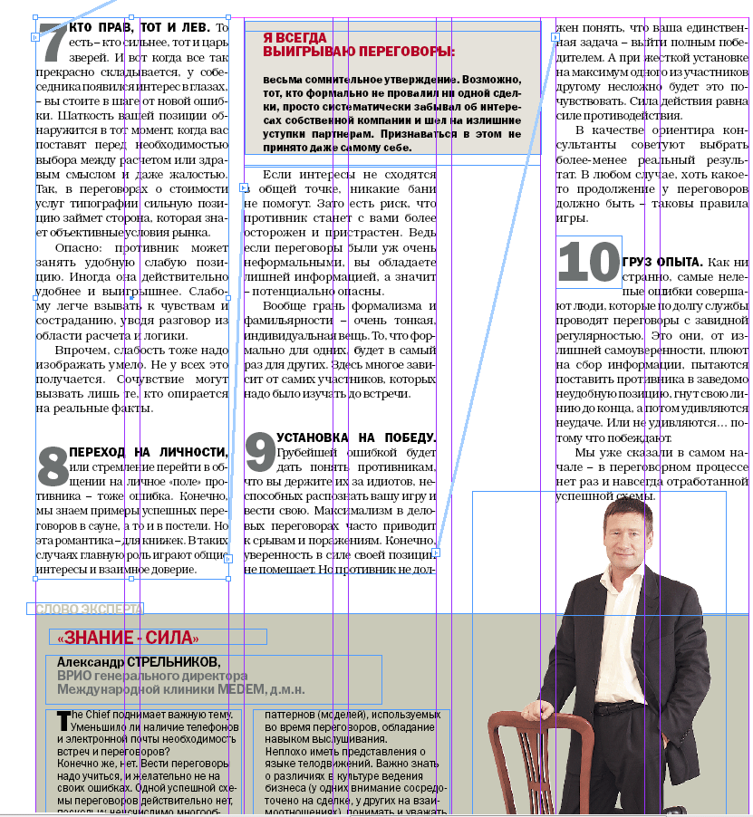

Можно ли сделать колонки разной ширины в одном фрейме? Сейчас модно пихать пустую колонку куда ни попадя (воздух типо) Можно ли организовать такой изврат в одном фрейме или только как в пижамке отдельными фреймоколонками верстать придется?
Короче как повторить это без геморроя?

Так где два там и три ':(' Вот бы сделать так чтоб обтекание могло раздвигать колонки... Но это я так понимаю фантастика. Придется как в оригинале верстать. Тем более что полжурнала надо брать оттуда (spb, головное издание, блин). Ну с учетом поправок на кривизну рук их верстальщика (буквица прикольная).
И почему в ворде можно колонки разной ширины, в кореле можно а в индезе нельзя? Нет конечно можно загнать все в таблицу но это еще больший изврат.

Колонки разные. Белая колонка вполовину меньше. Получится фигня. С краю это очень легко сделать, а в середине не выйдет. Вся фишка что эта вставная колонка не имеет определенной привязки и может находится в любом месте полосы (ну по сетке конечно). Радует хотя бы то что она всегда есть. Ох и неприятно доверстывать за другими! Приходится садится в чужие сани.

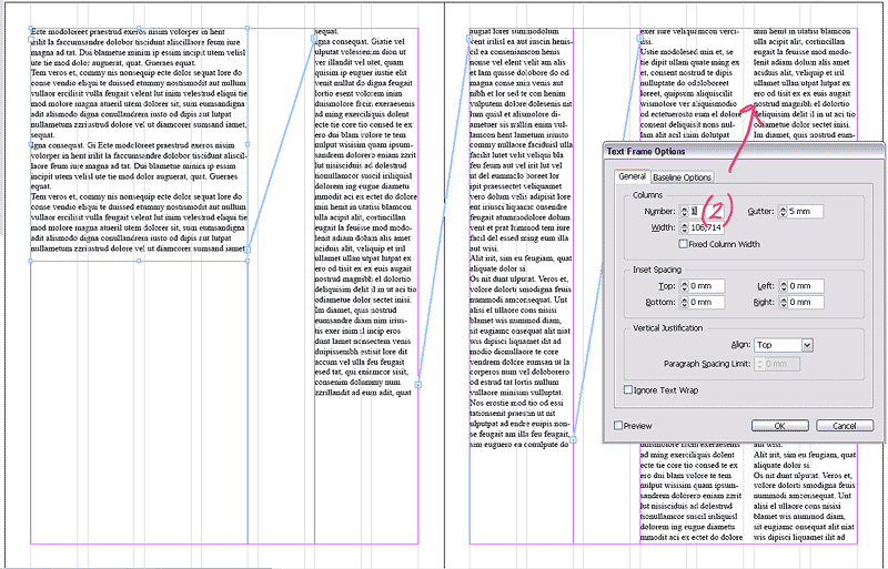

Не знаю, зачем тебе это нужно в журнале, слишком много хлопот, для незначительных объемов, можно и вручную поставить. А вот если бы нужна была автозиливка текста, например, в книгах, или многостраницных типовых изданиях можно сделать так:
В шаблоне поставить 2 колонки с зазором в ширину 7 колонки, плюс межколоннники, сдвинуть, как надо и зилить текст, потом, конечно придется все равно боковые колонки через параметры фрейма делить на 2, но ...
Вообще, в журнальных материалах это не стоит такого парилова.
