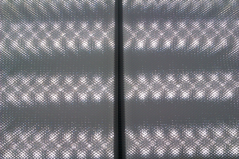

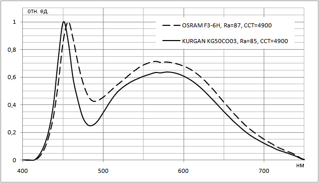

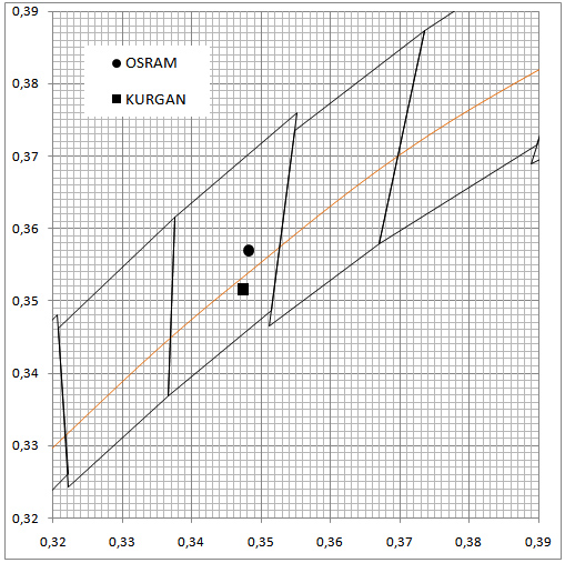

Цвет светодиодов одной цветовой температуры 4900К с небольшим разбросом по цветовым координатам (допустимым разделом 11.13 ГОСТ Р 54350-2011 Приборы осветительные. Светотехнические требования и методы испытаний) довольно сильно различается по цветности. На фотографии этого не видно совсем (Osram справа, Kurgan слева), но глазами явно видно, что Осрам белый и если долго приглядываться - чуть зеленоват. А Курган явно видно, что розовато-фиолетовый. Настолько явно видно, что не то, что рядом вешать эти светильники нельзя, но и под вопросом - а не будет ли этот малиновый оттенок в глаза бросаться даже без сравнения с Осрамом?
Вопрос - в чем причина такой колоссальной разницы, не соответствующей предыдущему опыту работы со светодиодами? Мощность, световая отдача, цветопередача, цветовая температуры, даже тип корпуса у этих светодиодов одинаков - разница ТОЛЬКО в цветовых координатах и она с запасом вписывается в официально допустимые пределы отклонений.
Понимаю, что вы дадите ссылку на цветную картинку локуса МКО 1931, и скажете, что так и должно быть. В светотехнике работаю давно, но эта проблема бросилась в глаза только сейчас, и уж слишком явно.
Прикладываю спектры, цветовые координаты (с кривой АЧТ и указанием границ допустимых значений в соответствии с ГОСТ) и фотографию двух светильников рядом. Но на фотографию можно не смотреть, так как на ней проблема почему-то не видна совершенно и даже наоборот - кажется розоватым правый, а не левый светильник.

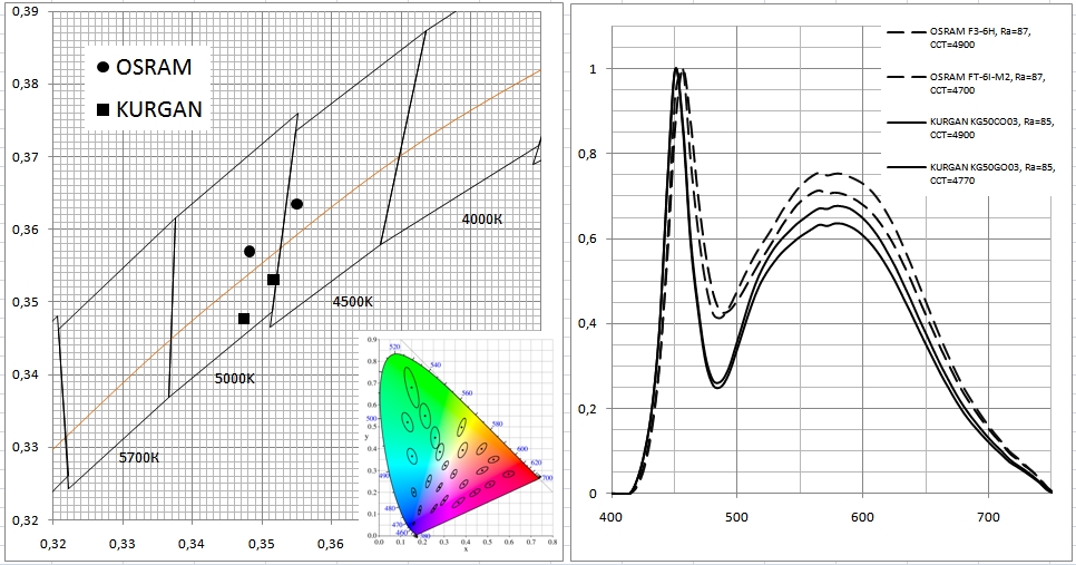

Уточняю вопрос, привожу цветности двух пар светодиодов Осрам и Курган. На это раз прошу обратить внимание на разницу цветовых температур. Так вот разница по цветовой температуре в 200K (грубо говоря изменение координаты "x") практически не заметна глазом. Светильники с диодами Осрам можно вешать рядом, также как и с диодами Курган, а вот рядом вешать Курган и Осрам нельзя - Курган по сравнению с Осрамом (и даже без сравнения) малиновый.
А изменение координаты "y" - заметно и очень сильно. Почему так? Это обстоятельство очень сильно противоречит форме эллипсов МакАдама в данной области.
(примечание: все спектры снимались в один час на одной установке)

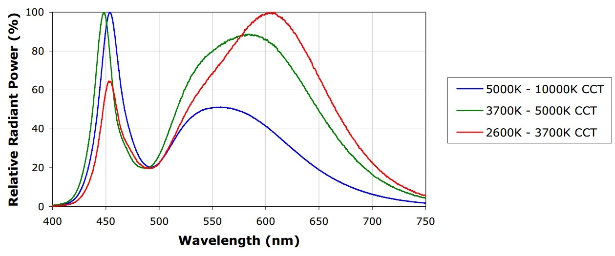

Вот что даёт один из производителей "белых" СИД. Цветовая температура (параметр субъективный) излучателя зависит исключительно от "желтезны" люминофора. Плюс специфика каждого глаза...

DmitriyRDS, 1) вы выложили спектр из даташитов Cree. 2) Цветовая температура - параметр объективный. 3) Робот капающий желтый или желто-зеленый люминофор на синий кристалл калибруется так, чтобы координаты свечения были не в произвольном месте на линии соединяющей координаты свечения синего кристалла и координаты свечения люминофора, а точно на пересечении с кривой АЧТ. Так вот в данном случае ошибка в количестве этого люминофора (недолет или перелет через кривую АЧТ) визуально сильнее сказывается, чем разброс состава люминофора (то есть координаты цвета излучения люминофора). Это практика (противоречающая теории, то есть форме эллипсов МакАдама в этой области локуса).
