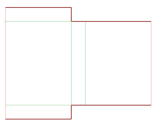

Софт на режущем плоттере не понимает цвета, только слои. Если нет слоев, то валит все в одну кучу. А как подружить Package Designer с этим софтом без Иллюстратора я пока не понимаю.

Просто множество прямых линий, покрашенных в спотовые цвета. На одном слое. Ни групп, ни заливок, ничего. У меня максимум 4 разных спотовых цвета.

В аттаче простой вариант. Наложения объектов роли не играют.

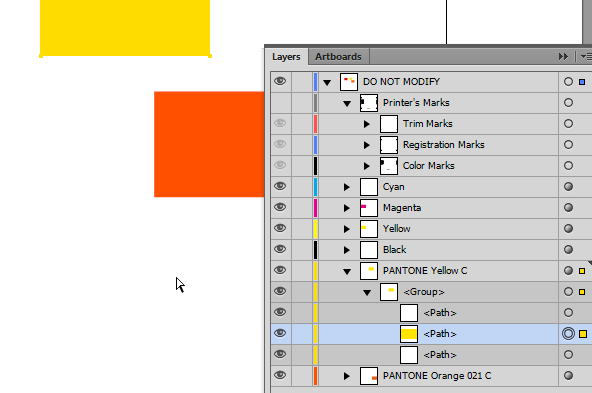

Получается типа такого, раньше это было одной из функций Phantasm, потом отделили в этот InkQuest
Не, это вообще из другой оперы
Почему, делает вроде как хотелось
