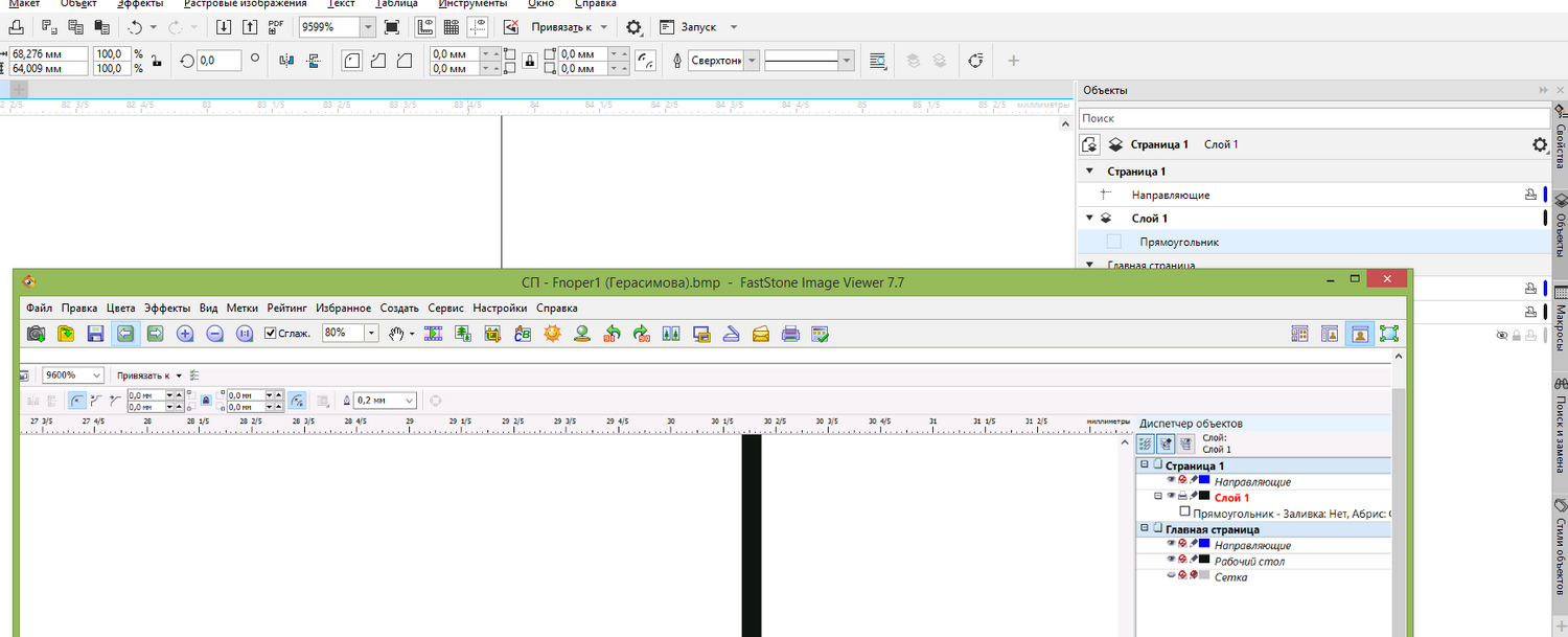

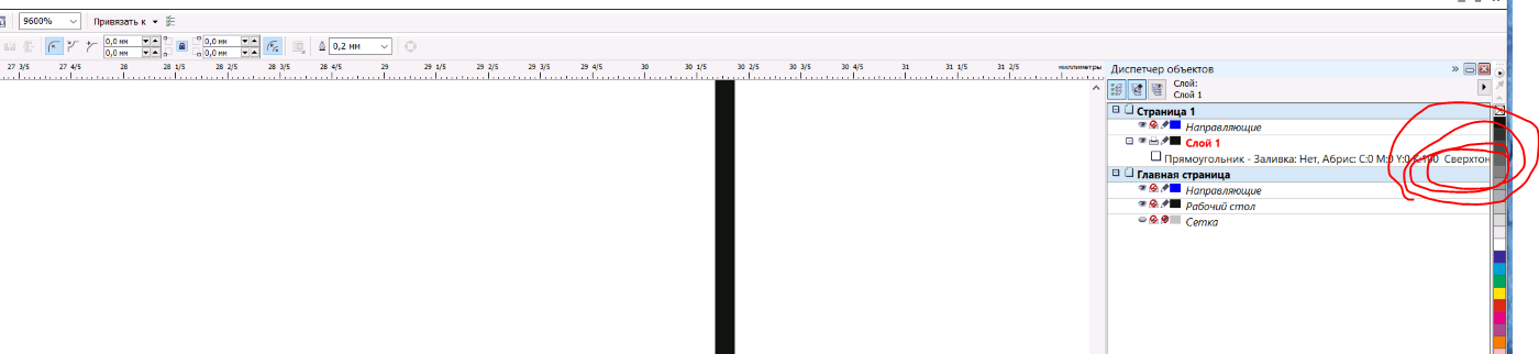

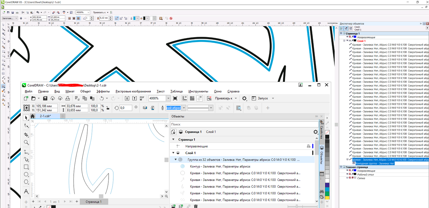

Здравствуйте.
На скриншоте две версии Корела: 15 и 24. Используем инструмент Контур. Почему сверхтонкий абрис выглядит по-разному? Можно ли его утолщить, как в версии 15?

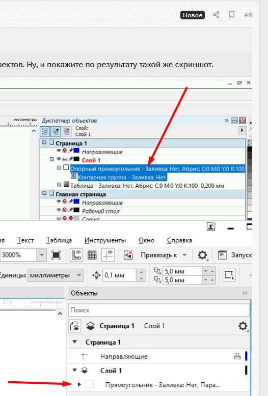

Нарисуйте такие же сверхновыетонкие в обеих версиях, но просто по одному объекту (например, прямоугольник) без каких бы то ни было эффектов. Ну, и покажите по результату такой же скриншот.

Может быть, значение "сверхтонкого" отличается в двух версиях? В долях миллиметра это сколько? В X5 я вижу 0,12 мм.
Тут вот по этому поводу сказано про CorelDRAW 2022: "From now on it will be 0,08mm."

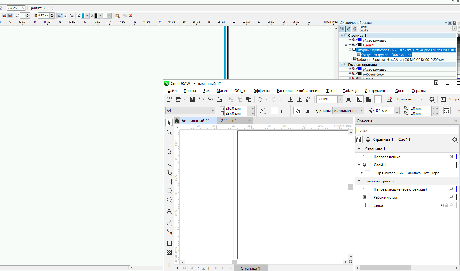

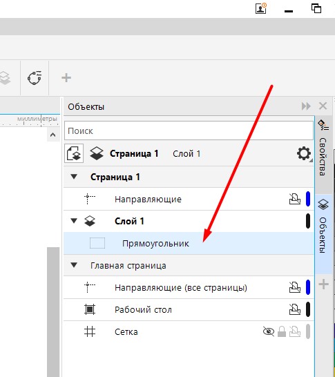

Надо вот так, чтобы никаких чёрных треугольников слева от объекта в менеджере не было:

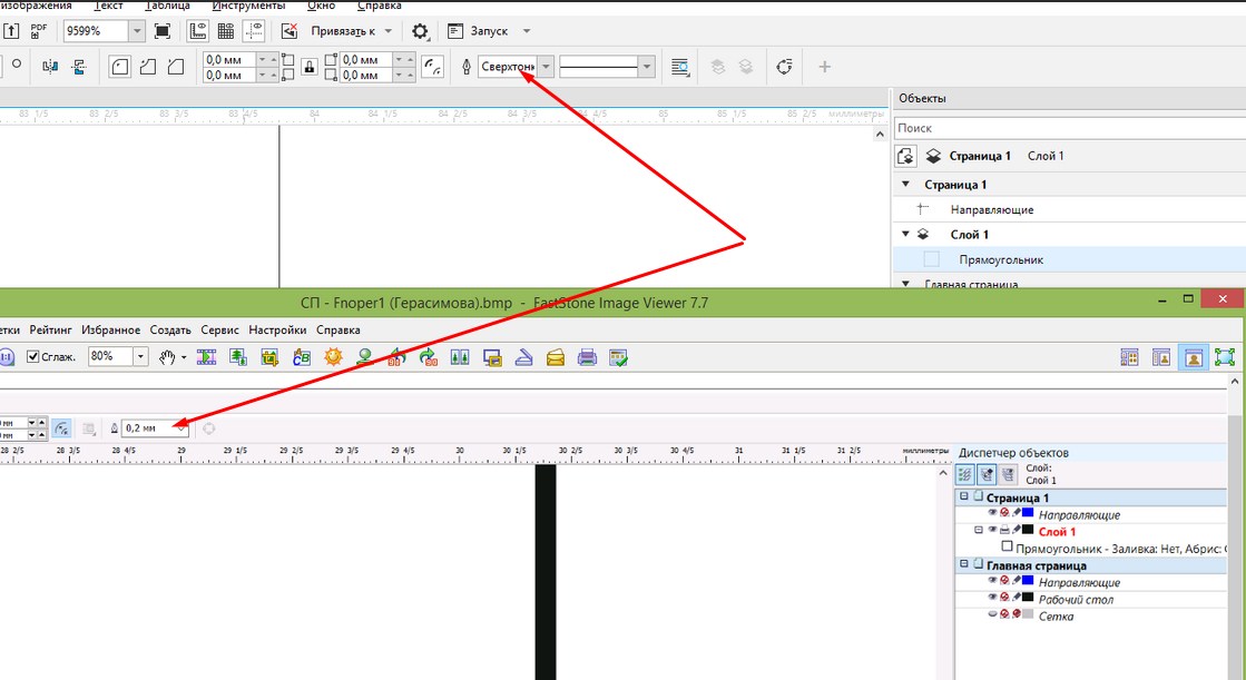

Вы б всё же сравнивали одинаковый абрис, а не в одном случае свертонкий, а в другом 0,2 мм
По-моему, во всех версиях Корела обводка Hairline была равна 0,076 mm. Не?

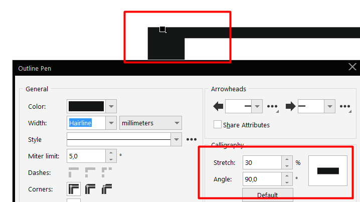

Ну давайте продолжим веселую вечернюю угадайку дальше.
Свойства шейпа заскриншотить можете или тоже неспортивно?
а масштабирование абриса отключено?
