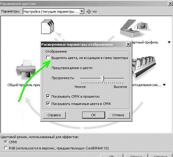

Видимо в вашем случае как-то связано с тем, что при установке галочки куда на скрине указывает стрелка, все цвета не входящие в гамму принтера выводятся на мониторе ярко зелёным.

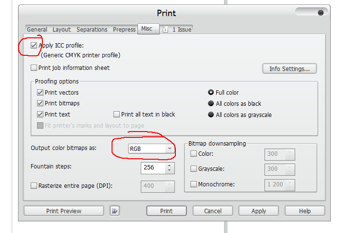

проблема связана вот с этим (см. скриншот)
Кажется, в режиме авто Корел по-разному обрабатывает растр и вектор.
Можно провести эксперимент: поверх фотографии положить векторный объект без заливки, и посмотреть, что станет с этой областью.

Чтобы растр и ветор совпали, попробуйте Relative Colorimetric там, где denisgrim показал.
А чтобы печатались одними голубыми чернилами, скорее saturation подойдёт.
Ещё в настройках печати покопайтесь.

Выбор и Relative Colorimetric и saturation заметных результатов не дал, единственное, в отличии от автоматика светло-синий и голубой в растре боле чисты от примеси красного.
Установка галочки, как на скрине (применить профиль ICC) добавляет красноты в растр, а в некоторых случаях и в вектор.
Наложение прозрачного векторного объекта на растровый ничем себя не проявляет.
Обшим результата, можно сказать, пока никакого.
Ответ: Разная печать цвета векторов и растров
Единственное, чем можно побороть - это поставить галочку на приведённой sander закладке на против Rasterize entire page, (растрировать всю страницу), но тогда отправляется на печать файл всей страницы и принтер ёрзает даже там где пусто.
