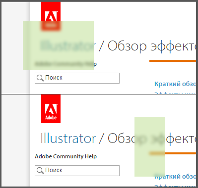

Можно ли каким-либо образом создать эффект размытия нижележащего содержимого для какого-либо контура, чтобы при его перемещении(или перемещении подложки) размытие пересчитывалось в соответствии с новым содержимым подложки? Кроме как создать из этого контура обтравочный контур, поместить в него скриншот фоновых элементов и размыть его.
Если это вообще возможно...
Я бы сделал так, см. аттач. Желтую рамочку можно двигать и изменять как душе угодно.
Но это, наверное, всё равно не то, что вам нужно. Суть та же: две одинаковые картинки, одна из которых разблюрена.
Уау! Минуты две игрался с файлом! Отличная идея, спасибо! Правда это решение лишь половины проблемы. Т.к. если фон - не одна картинка, а набор элементов, которые в свою очередь еще и корректируются, то придется каждый раз после коррекции фона заново прикреплять размытый новый скриншот. Нужно что-то вроде Корректирующего слоя, только с возможностью накинуть на него блюр. Скорее всего такого нет(((
Тогда так. Суть таже. Но, эффект блюра мы применяем не конкретно к объекту, а к слою (в аттаче слой "Layer 3").
Тогда, после того, как мы все подвигали и поправили, выделяем все слои с изменениями (в аттаче слой "1"), и тупо копируем их в слой с блюром ("Layer 3"). Всё. Даже скриншот делать не нада.
Но, конечно же это не тот интерактив, которого хочется, но всё же.
