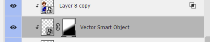

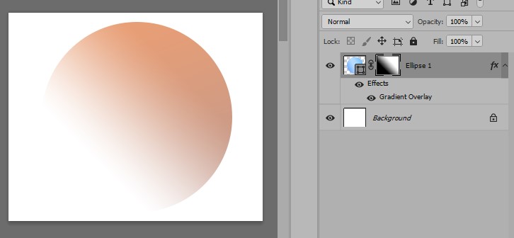

Добрый день!
Изучая чужой дизайн заметил, что в нем автор сделал мягкое размытие через черно белый градиент в маске. Загуглил и нашел даже туториалы, где просто черно-прозрачным градиентом в режиме маски создают нужный эффект.
Подскажите пожалуйста, что делаю неправильно и как можно добавиться плавного перехода другим способом ?

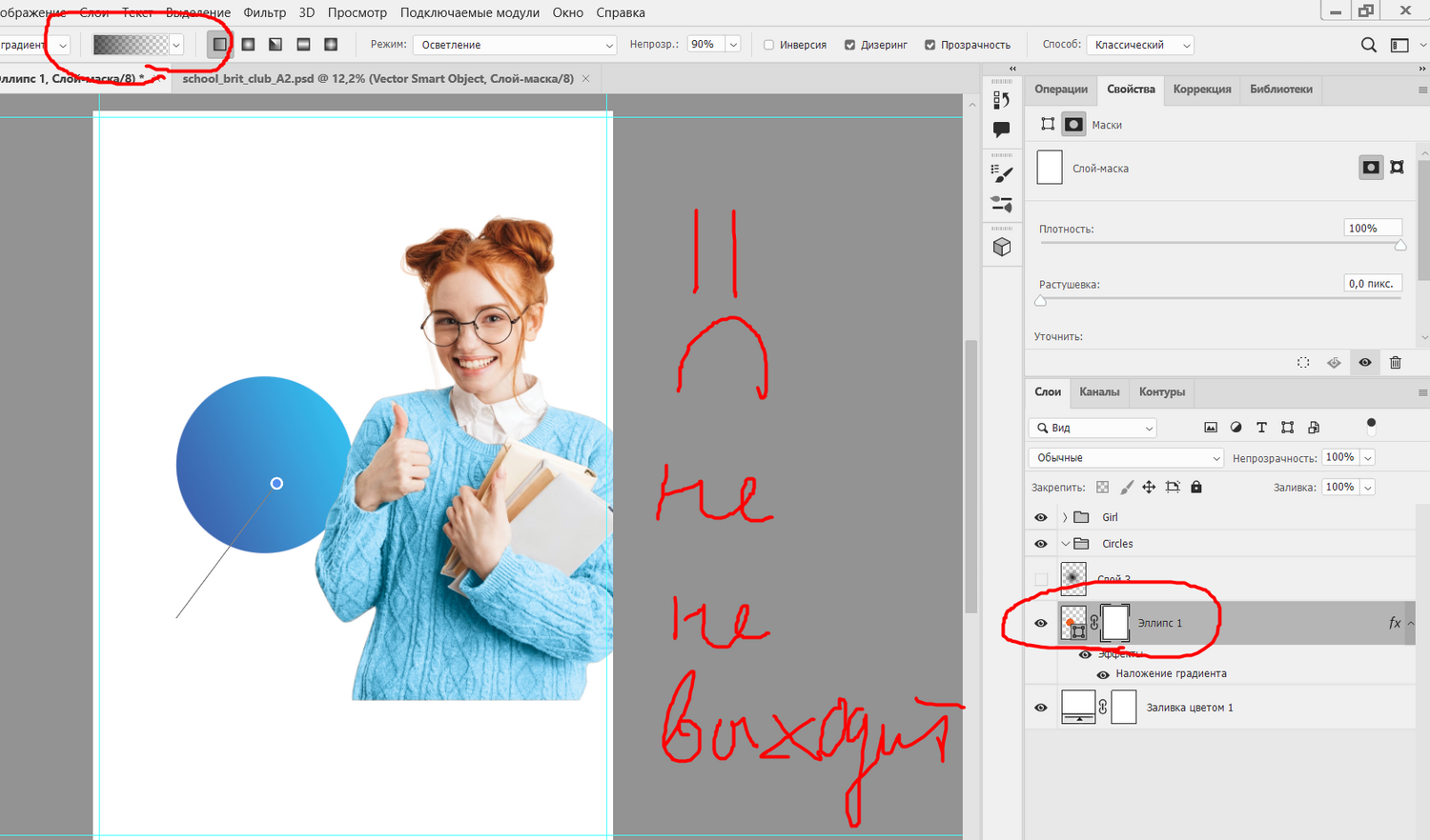

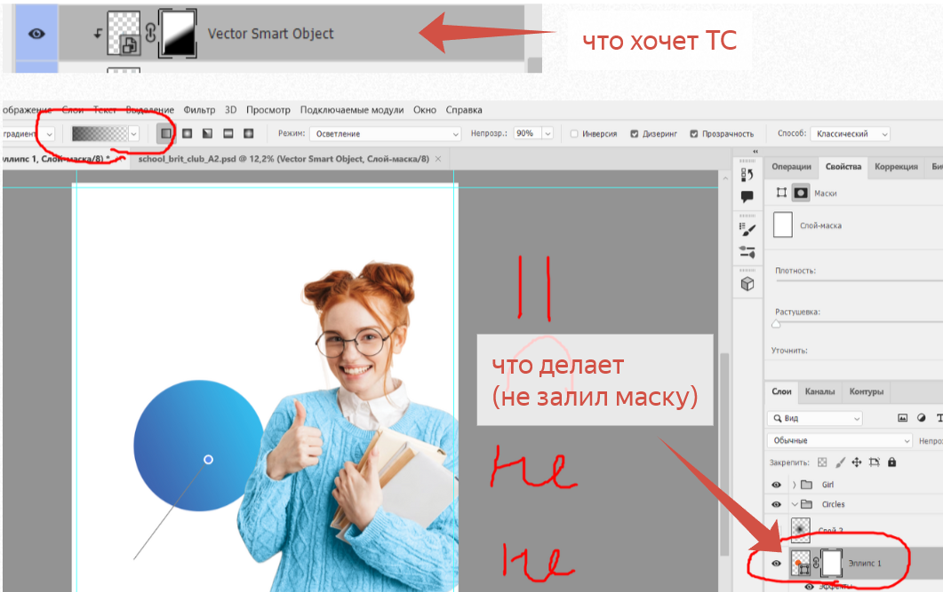

Попытка прям на фото, я провожу дефолтный градиент и ничего не происходит. Желаемый результат на 1м фото, т.е. плавное затемнение или размытие путем градиента в маске
Так и проводите градиент инструментом "Градиент". На вашем примере градиент сделан с помощью эффекта "Gradient Overlay".

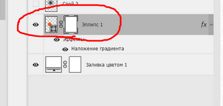

Вы обратили внимание, что градиент у вас по дефолту выставлен как прозрачность/непрозрачность, а маску требуется заливать черный/белый?
Ну что вы маски с прозрачным градиентом это же так банально ;]] и тем более он работает
Так даже по фото:
Видите разницу на превьюшках к слою?
в вашнм случае - маска пустая. Что же ві от не' хотите?

Всем спасибо за советы и предложения! Проблема оказалась в режиме наложения градиента сверху, даже не знал об этом, думал лишь в панели слоёв он есть. По поводу того, что я использовал черный градиент вместо черно-белого, разницы никакой нет.
...и как можно добавиться плавного перехода другим способом ?
И добавлю то, на что не обратили внимание: данный способ является быстрым, гибким, удобным, не разрушающим основное изображение способом. (при правильном применении)
И ещё: в каналах слой маска является дополнительным каналом, его можно заливать, по нему можно просто рисовать, его можно "усиливать" (например командой Levels), наконец, просто включить его отображение и наблюдать, что маскируется, а что – нет!
