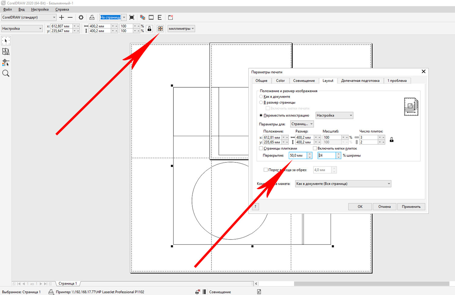

Реакции: TOPMOD

Вы включаете опцию печати внахлёст (overlap, перекрытие) (если как на скрине от jeine, то 50 мм) и удивляетесь, что печатается внахлёст. И мануалы не помогают...
Не хотите нахлёста - поставьте "0"
Посмотрите ещё на галку "включить метки плиток (Tiling marks)", может оказаться полезной.
Изображение в окне просмотра можно потаскать мышкой, чтобы важный элемент целиком лёг на лист и не резался склейкой.

почему же? все удалось благодаря товарищам которые меня ткнули в это носом. эта функция называется "перекрытие" (на вкладке "layout" в меню печати), что для моего скудного ума было непонятна данная трактовка данной опции (привык к вордовскому "поля печати")
