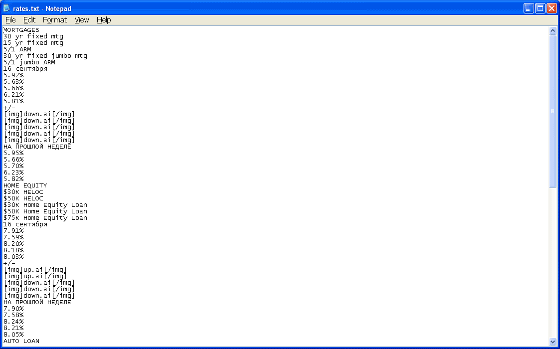

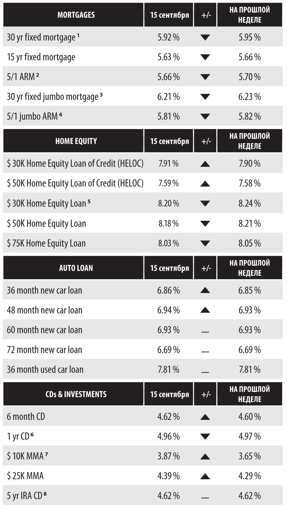

Kozerog
Получаю ехсел файл, обрабатываю его макросом в екселе и получаю тхт файл (пикча №1), потом тупо загружаю все в индиз скриптом (пикча №2)
забыл про скрипт... этакая солянка....
А этот макрос опубликовать можно?
Ответ: Разместить информацию в таблице
iv-mi
Можно, только макрос этот не универсален, узко заточен под мои нужды
