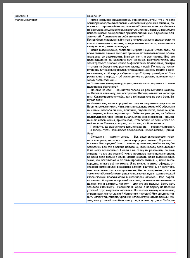

Добрый день всем. Возник такой вопрос.
Есть таблица в Word, в которой внутри ячеек очень длинный текст.
Как лучше публиковать в InDesign такие таблицы?
Я таблицу переношу в ID, предварительно в меню (у меня русский интерфейс) «Редактирование — Установки — Обработка буфера» выбираю пункт «Всю информацию (маркеры указателя, образцы, стили и т.д.)»
Таблица переносится корректно, но вот из-за огромности некоторых ячеек не могу нормально разместить ее на полосах.
Прикрепил к посту скриншот для наглядности.
А вот файл InDesign на всякий случай:
Может в InDesign реализован какой-то простой способ разбиения таблицы и т.п.
Моя версия ID: СС2014
    156.5 КБ · Просм.: 162

Данный случай это какой? На скриншоте? Ну я таблицу для наглядности сделал, и поместил туда первый попавшийся текст.
Такие случаи бывают довольно части — по работе присылают документы в виде таблиц с очень большими (много текста) ячейками.

Это не сферический конь. Задача сугубо практическая. Таблицы, с которыми я имею дело — документы организации, поэтому разместил для примера случайный текст.

Бесплатное решение — вручную разбить ячейку в конце полосы.
Именно так и работают все у кого нет скрипта: вставляют пустую строку после ячейки с переполняющим текстом, вырезают переполняющий текст и вставляют его в новую ячейку... Желательно вырезать начиная с нового абзаца, иначе придется мудрить с выключкой по ширине последней строки (если выключка по ширине)
