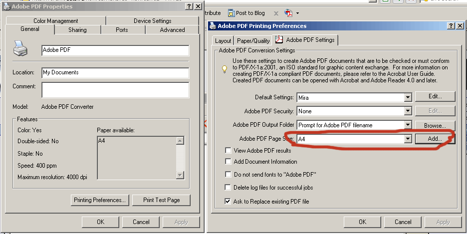

Зачем 8-ка? См. превью.
    27.2 КБ · Просм.: 1 073

Да, вот как раз в этом диалоге в 7-ке мне не удалось сделать "заказной" формат - он просто не запоминался. Возможно, глюк...
