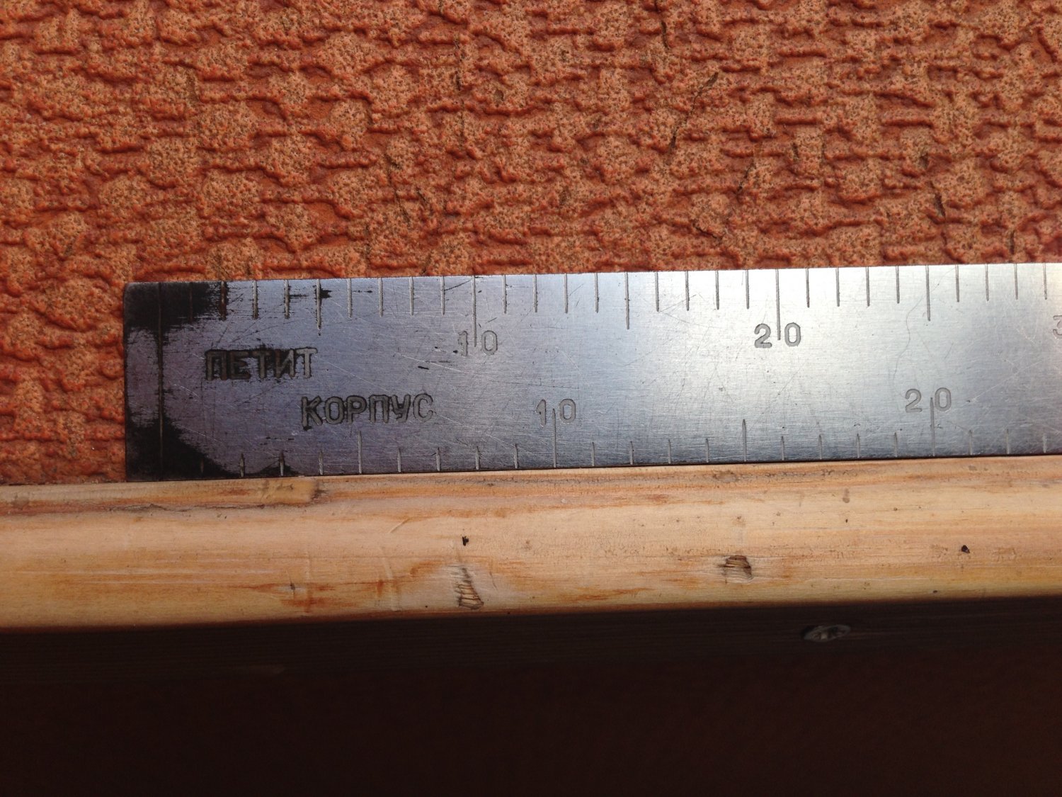

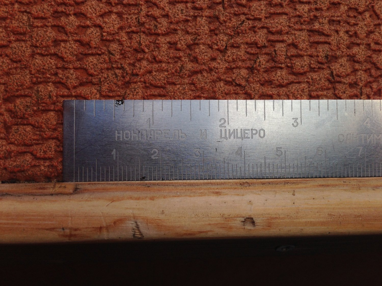

@Creative, задание сформулировано в терминах и единицах докомпьютерной эпохи. Сейчас при выборе параметров верстки руководствуются или вкусом или экономией.
Если вас тестируют – то тут либо подвох, либо задание взято из очень старых источников.
Сделайте как написано, пересчитайте квадраты в мм. На фото – моя линейка, СССР, прошлая жизнь.
