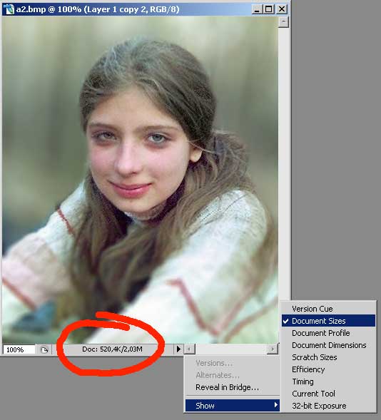

Archimedes сказал(а):
А еще темп-файл становится 6 гиг. Помогите плиз, так же работать невозможно.
Уменьшай размер файла, убирай лишние слои, маски. Ежли у тебя в Document Sizes справа цифра 1Gb, то и будет Temp раз в 5 больше..
