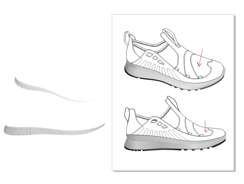

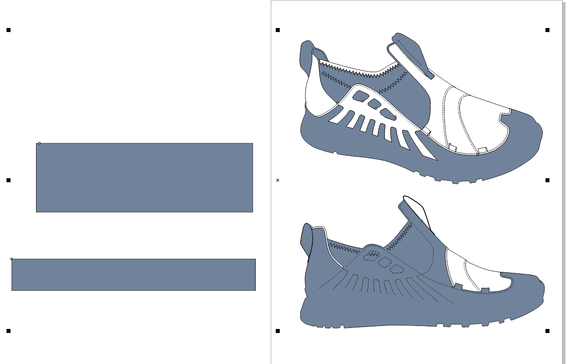

Добрый день!
Всё, что нашёл по теме не отвечает на вопрос, помогите, пожалуйста, может что-то упустил из виду, уже голова кругом.

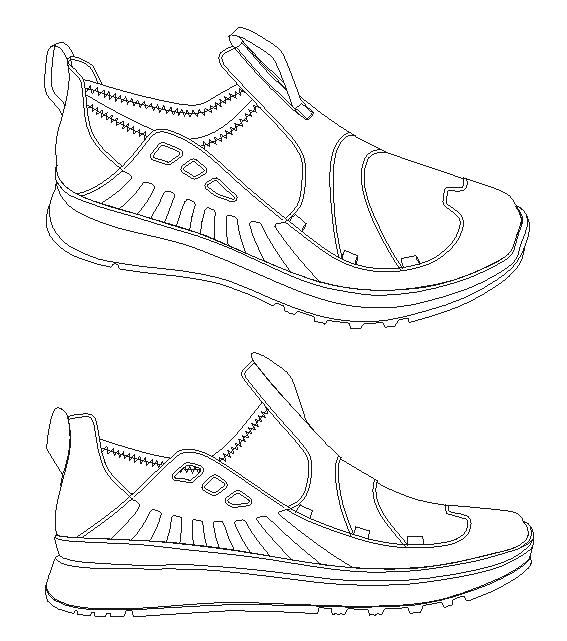

Пытаюсь залить указанную красной стрелкой область инструментом "интеллектуальная заливка". Область состоит из сплайнов, начерченных инструментом "перо", все линии пересекаются, проверяю в Вид-Каркас, нет разрывов, всё в одном слое. Объединение никак не влияет. По реакции заливки очевидно, что она не видит границ или есть разрыв, но его нет.
В чём может быть проблема?

Есть такой момент с этим инструментом, когда две кривые имеют общую часть - например полученную операциями пересечения, то интеллектуальная заливка начинает сбоить. выход - скрыть объекты которые не участвуют в формообразовании на время использования интеллектуальной заливки.
Реакции: _MBK_ и SashaChern
Отлично, спасибо, всё работает! Сам бы не догадался никогда!
