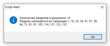

я хочу где-то в одном месте увидеть, где они и сколько их.
Запуск скрипта даст исчерпывающую информацию:
JavaScript:
alert("Количество разделов в документе: " + document.sections.length + "\nРазделы начинаются на страницах: " + document.sections.everyItem().pageNumberStart.join(", "));
