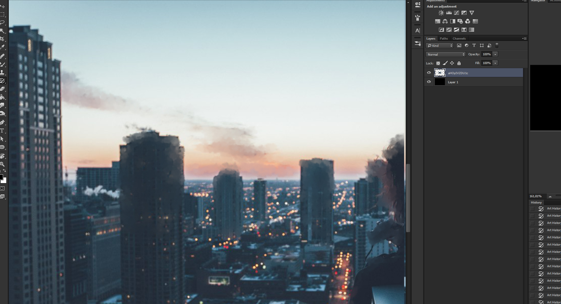

У меня что-то подобное получается через art-history brush
А чем он пользуется, браш пак какой-то или это стандартная библиотека?
    498.5 КБ · Просм.: 969
Тут тоже подобный эффект, только другим способом.

snapshop - это снимок какого-то состояния фотографии создается с помощью мааленькой пиктограммки на панели history, можно совершить кучу манипуляция, сделать снимок - он появится на панеле history, поставить history brush/ art history brush на этот новый snapshop и взять с него что-то, что вам нужно - новый цвет волос, или новую форму объекта - при этом у вас не будет куча слоев, которые вы использовали, например, для создания определенного эффекта и сделаи после этого снимок-snapshop. Просто еще один способ редактирования файлов
