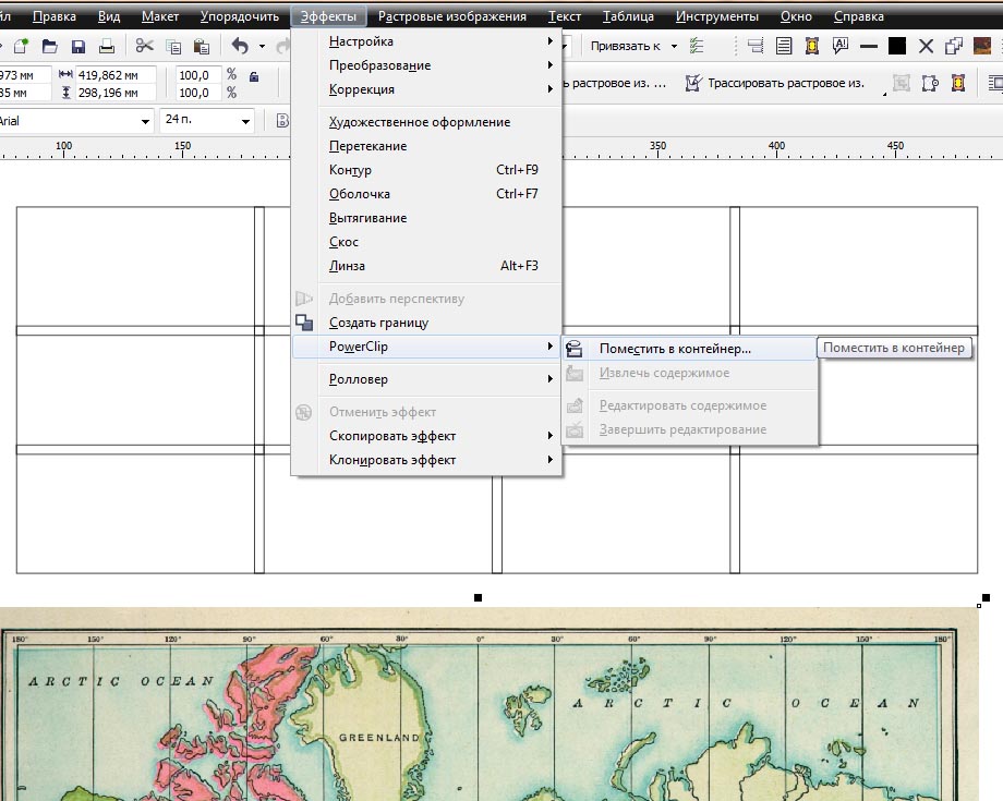

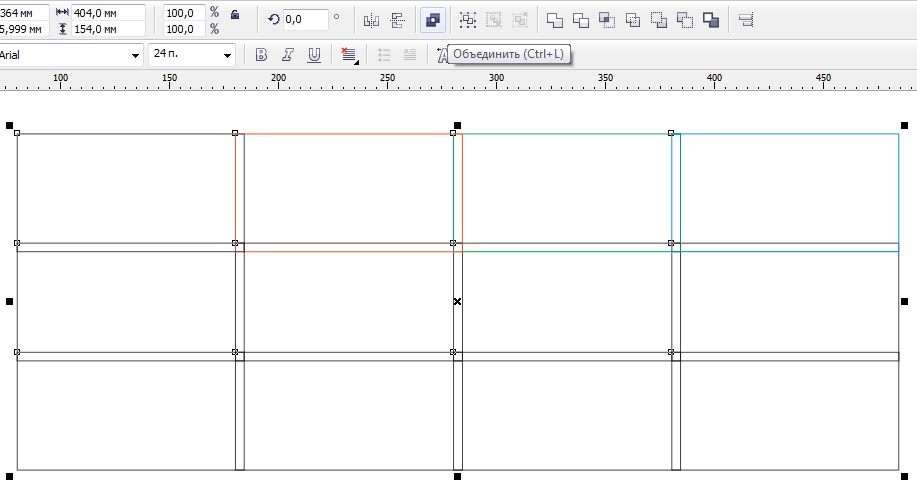

Есть достаточно простой способ порезать карту.
1. Рисуем нужное количество ячеек
2. Делаем Combine (Ctrl+L)
3. Суем туда карту в поверклип (она будет во всех окнах)
4. Делаем Разъединить (Ctrl+K) Получаем много окошек с картой
5. Расширяем границы ячеек (делаем тайлинг)
Конечно карта будет болтаться в поверклипе целиком. В каждой ячейке. Но если всю эту байду экспортнуть в епс в окошках будет порезаная карта. Епс можно снова затащить в корел и мучить там дальше.

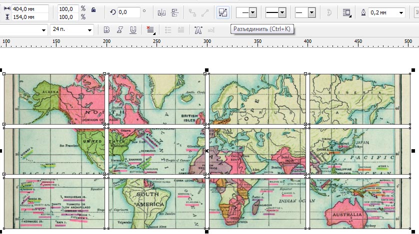

В corel'e
1. Нарисовать прямоугольники с необходимыми вылетами, тыкнуть объединить.
2. Вставить в получившийся объект карту.

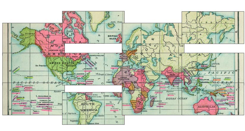

3. Тыкнуть разъединить.
4. Наслаждаться результатом и растрировать получившиеся поверклипы.

Ответ: Посоветуйте, как это легче сделать на практике
Смысл во всей этой операции если потом растрировать?
Но в принципе то же самое что и я предлагал только насчет вылетов не очень понятно
Ответ: Разбиение карты на части
Ну можно и не растрировать, а по быстрому раскидать по страницам и отписать pdf. Только проблема в том что в каждом из полученных поверклипов оказывается полное начальное изображение, то есть размер файла будет стремиться к бесконечности при наличии сложного делимого объекта. Так что с этими поверклипами приходится срочно что нибудь делать пока корел не вздумал вылетить.
