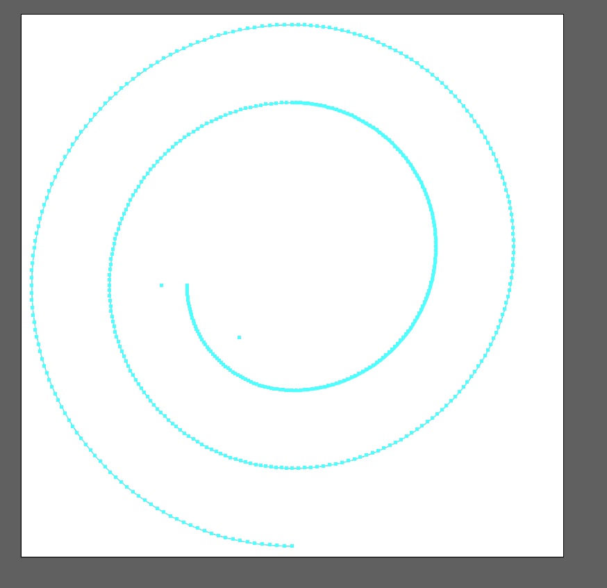

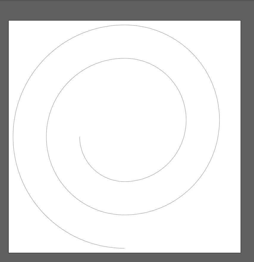

Здравствуйте господа дизайнеры, и прочие эксперты Illustrator'a. Нужно разбить спираль на 55 равных сегментов, вроде нашёл рабочий скрипт который с этой задачей должен справляться на ура, но возникла проблема, каждая половина дуги, для него как отдельный отрезок, и по этому ничего не выходит. Всем не равнодушным буду благодарен.
вроде нашёл рабочий скрипт ... каждая половина дуги, для него как отдельный отрезок, и по этому ничего не выходит
Может приведете код этого скрипта? Тогда вполне вероятно что Вам помогут поправить его под Ваши нужды (может даже бесплатно :) ) Или разместите запрос в разделе "Работа" ... так вероятность что Вам помогут за небольшое вознаграждение повысится в разы (скорость тоже) :)
Под иллюстратором это технически сделать непросто, в отличие от корела. Поэтому и вправду интересно было бы на код взглянуть. И еще интересна цель такого странного действия
Ну, то что показано на скрине похоже на работу нативного инструмента Add Anchor Points. Там точки добавляются на середине дуги между существующими опорными.

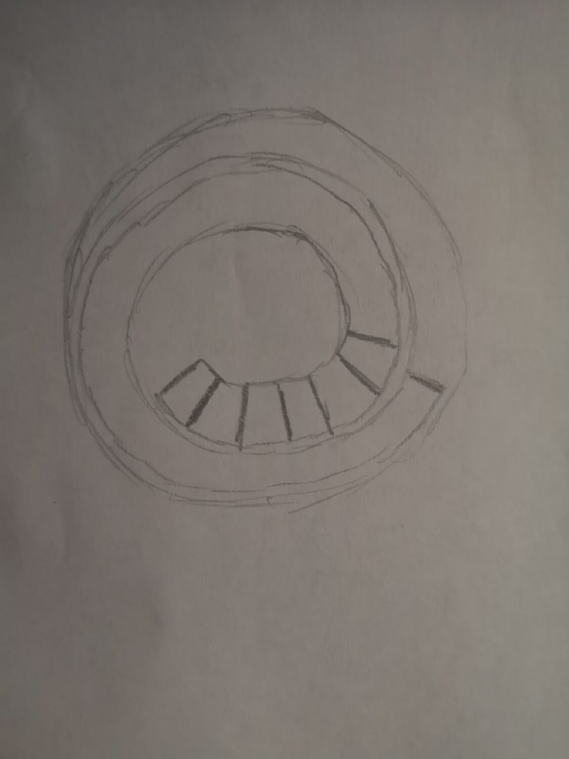

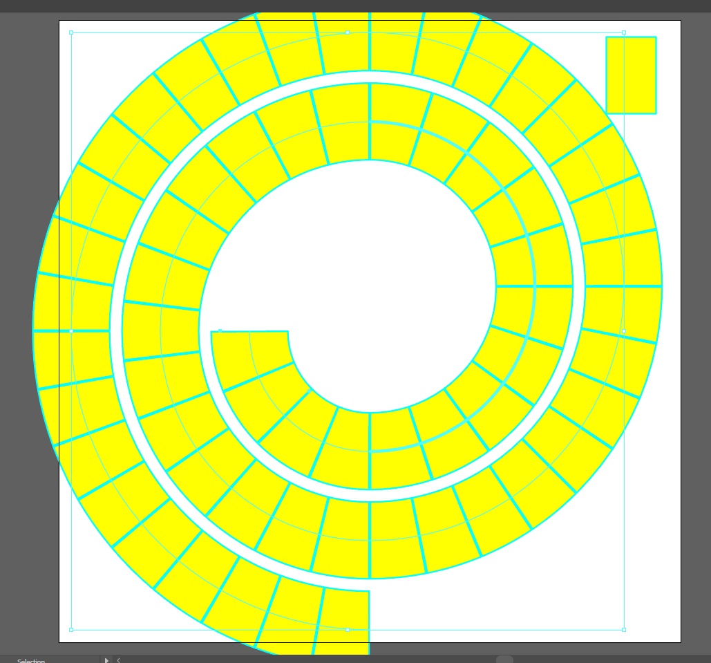

Нужно сделать подобие такого кренделя, чтобы был разбит на 55 равных сегментов

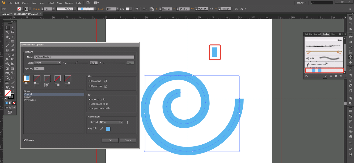

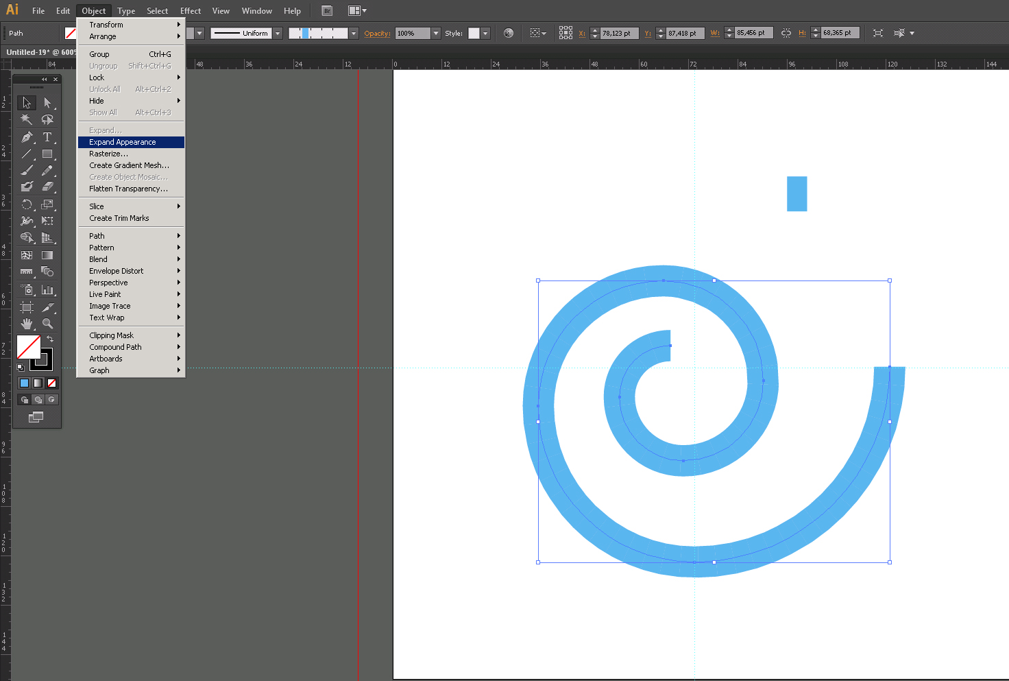

Хм... а такое не пойдет? И скрипта не нужно... :)
Сделать сегментов с запасом и применить принцип Микеланджело.
Это спираль программная как я понял, она мне не подходит, так как слишком сильно растягивается, но в любом случае, можно подробнее как это реализовать?

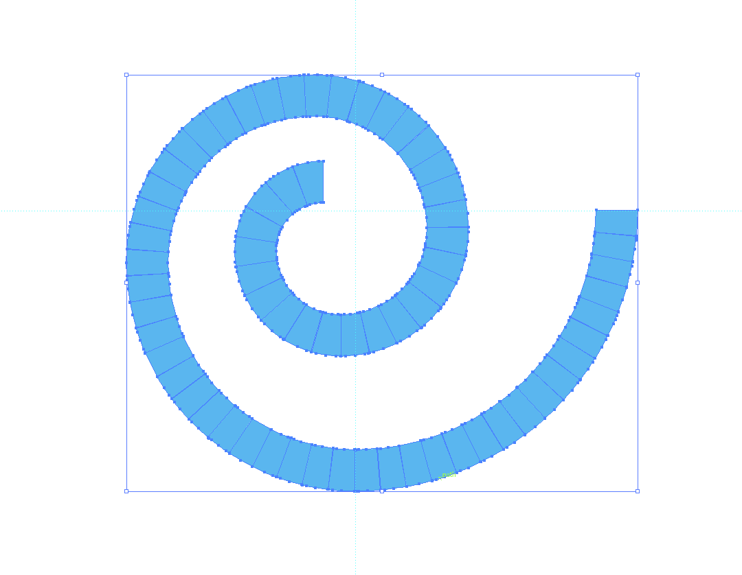

Ну что около того получилось, конечно теперь нужно с размерами возиться, чтоб нужное количество получалось, и исходную спираль переделать, чтобы так как нужно ложилось, но всё равно спасибо)
UPD: ток сейчас заметил что сегменты получились разные по размеру*[[
    232.8 КБ · Просм.: 201
Я обычно скриптом рисовал под свои задачи, а тут она похоже специфическая.

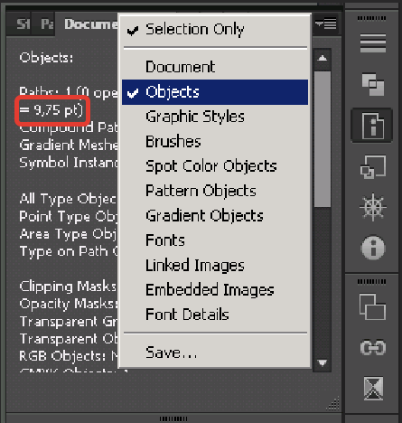

Они и должны были получиться разные если спираль не идеальна:) По базовой линии должна была получиться ширина кисти
вычислите нужную ширину кисти чтобы получить нужное число сегментов, да и все :)
