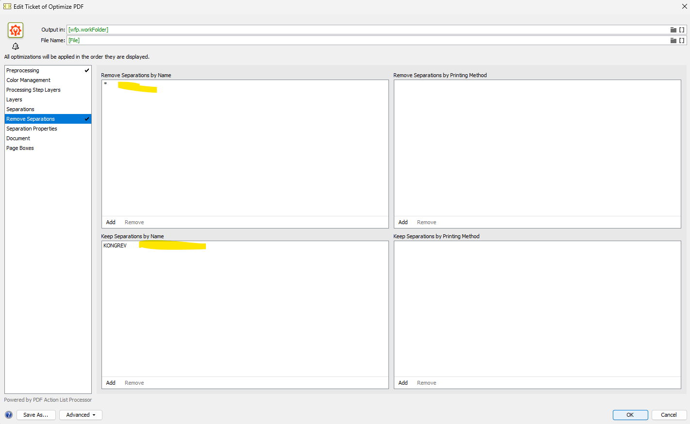

Подскажите пожалуйста, есть вот такая задача. Как ее реализовать в AE.
Из рабочего композитного PDF надо сделать несколько файлов PDF.
Отдельно печатные сепарации (CMYK, пантоны) с ножами вырубки.
И отдельно все сепарации послепечатки (Лаки, конгревы и.т.д.) тоже с ножами.
Названия сепараций всегда одно. CUT BIG LAK KONGREV и.т.д
Спасибо.
Спасибо.

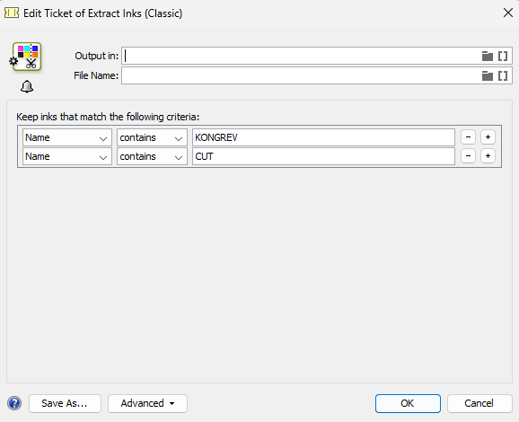

Можно так.
Спасибо. Создам много веток с Optimize PDF под все возможные слои.
