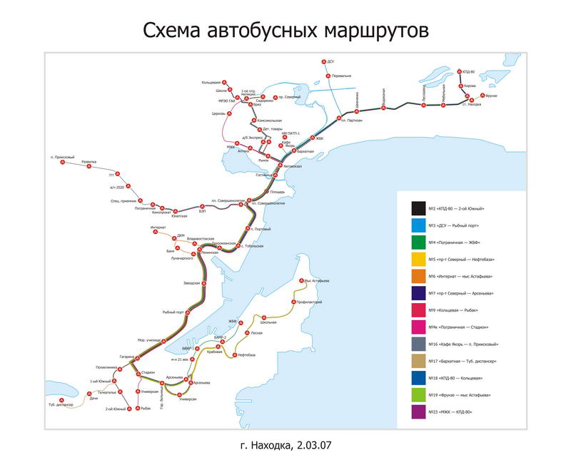

Делаю схему(карту) автобусных маршрутов города Н. (аттач №1)
- визуал просьба пока не обсуждать, придет время, топик появится в соответствующем разделе
В некоторых местах, несколько маршрутов проходят одинаково (см. аттач №2).
И естественно прокладывать 15 парралельных маршрутов, в ручную - не удобно, не эффективно, не точно, буторно итд итп.

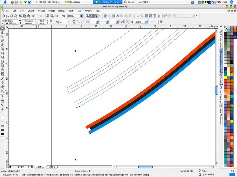

    39.7 КБ · Просм.: 911

да, кстати, контур вызывал нехватку памяти, при переводе outline to object... - и дальнейшей правке кривых точек,- будте бдительны!...
Вообщем сам разрулил тему, '8'
НО всетаки попрошу Льва топик незакрывать\не удалять... - возможно появятся еще варианты.
итак,
1) делаем центральный маршрут (обычной кривой...)
2) даем ему контур, с заданным сдивгом и числом шагов (в моем случае, хочу чтобы маршруты были в 1 мм толщиной)
3) сбрасываем эффект,и разрываем кривую на крайних точках, далее разбиваем на 2...
4) даем получившимся кривым толшину в 1 мм каждой, и красим в нужный цвет. 'cool))'

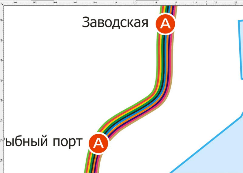

    77.3 КБ · Просм.: 1 000
