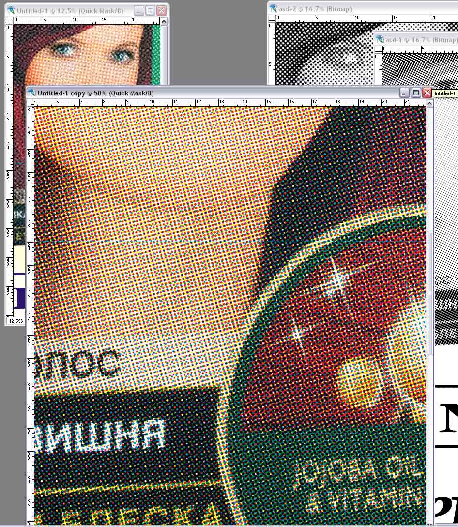

Для примера отриповал Ваш файлик в Фотошопе (за неимением дома "рипа") Линиатура -175
Как вы думаете -на печати будет что-то видно?

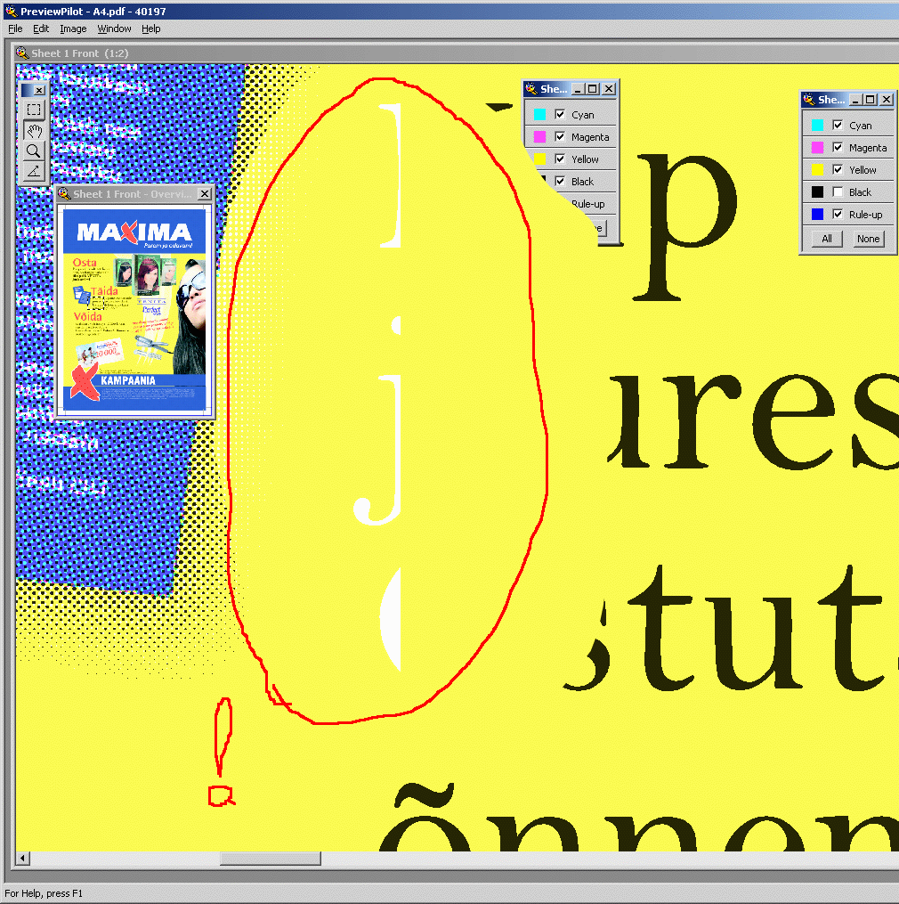

Рипанул макет. Сдвиги остались. Их величина - примерно половина шага растровой сетки на 175 лпи. Будет немного заметно.
Хуже другое - в зоне эффекта теряется оверпринт К, хотя мой РИП принудительно выставляет оверпринт для всех векторных 100%К-объектов. Смотрите превью.
