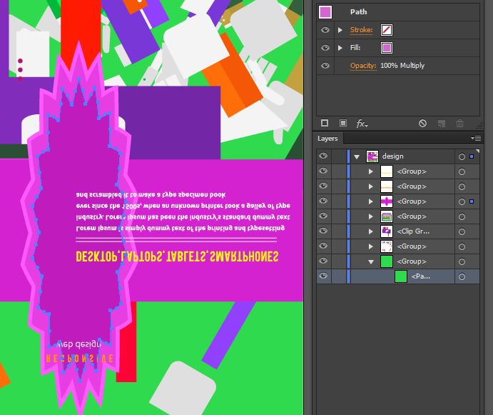

Там это в файлах которые не зкспортируются. Я в верхнем посте прикрепил файл http://forum.rudtp.ru/threads/rastrirovanie-poslojno.60404/#post-722782

Если в Иллюстраторе используются эффекты ( допустим тени) прозрачности и прочее - при экспорте в PSD сливается в один слой.
Реакции: Cepera
Хорошо, то есть сейчас эту бяку делает режим наложения, спасибо за разъяснение, причину выявили.
