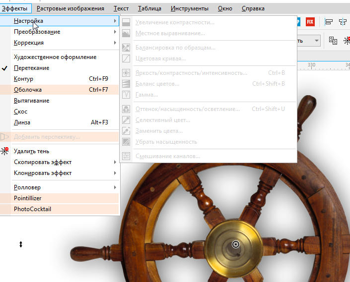

Заметил что если на растровую картинку наложить например тень, то нельзя сделать цветокоррекцию (светлее и контрастнее например).
Понимаю, что картинку лучше корректировать отдельно, но иногда хочется...
Может быть есть способ сделать коррекцию без снятия эффекта?
зато можно иначе
Bitmap - Edit Bitmap ... растр откроется в Corel PhotoPaint - делайте с ним что угодно - сохраните - закройте CorelPhotoPaunt
растр изменится - тень останется
