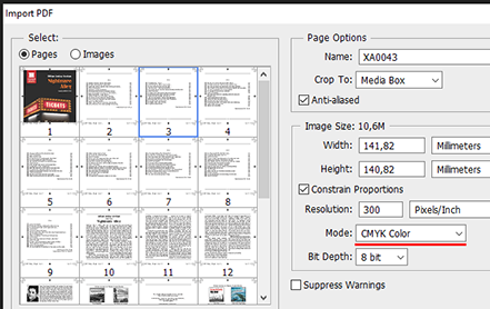

Здравствуйте! Требуется открыть pdf в Photoshop так, чтобы черный текст остался черным, без примесей других красок. В pdf текст только черный и кроме текста есть еще и цветные картинки.
Спасибо заранее за советы.
Нужно выбрать CMYK при открытии pdf-файла в Photoshop. Тогда все останется в том же цветовом пространстве, что и в исходном pdf.
    83.4 КБ · Просм.: 267

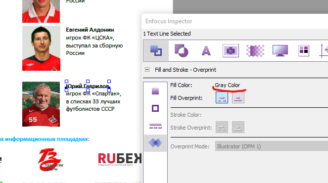

Что-то у меня не получилось, все равно составной получается текст в фотошопе. Посмотрите пожалуйста файл.
я смотрю в акробате, текст черный вроде бы
    171.6 КБ · Просм.: 203
У вас цвет текста не в CMYK, а Gray, а цветной вообще в RGB
Pdf не мой, присланный, как же мне сделать так, чтобы в фотошопе получить черный текст?

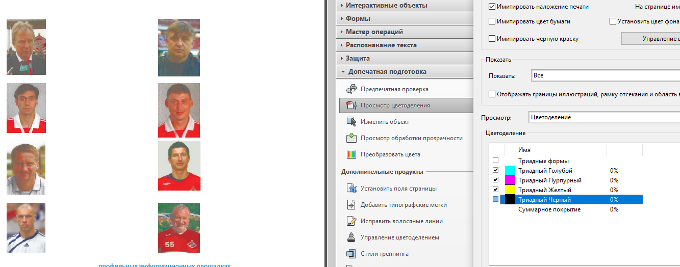

Боюсь дать банальный совет: перекрасить. Или средствами акробата (ПРО) или открыть в иллюстраторе — где-нибудь.
переделить в акробате в фогру к примеру с галкой сохранить черный и открыть как фогру, без конвертации
