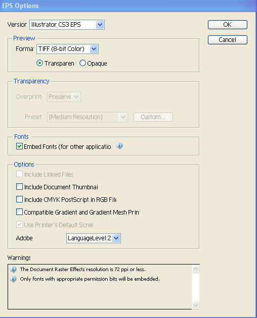

Помогите разъяснить эту надпись.
Есть документ eps, в который вставлен TIFF и текст в кривых. При сохранении в окошке Warnings он выдаёт эту строку. TIFF – 300 dpi. Не слоёный.
Интересно то, что если сделать с нуля eps (с этими же элементами), то при пересохранении он этой строки не выдаёт.
    50.4 КБ · Просм.: 1 326
Ответ: raster effects resolution
выставьте в пришлом документе raster effect settings на 300 -- и перестанет выдавать.
а вообще при отсутствии в документе оных растровых эффектов все это суета и томление духа
Подскажите пожалуйста, а где обитают эти настройки? Я предполагал, что дело в этом, потыкался, но так и не нашел...
effects - document raster effect settings
Громадное спасибо. Извиняюсь за этот глупый вопрос :-)
