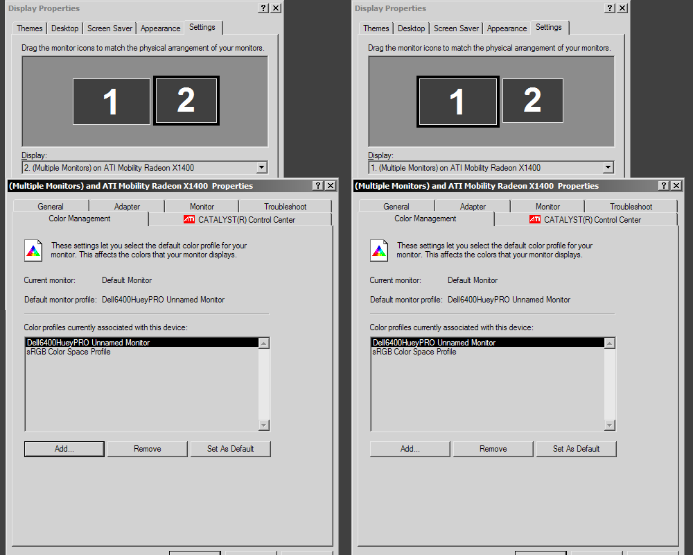

Однако всё не так радужно. Под рукой есть (другой) ноутбук с ATI X1400. Подключил только что к нему второй монитор. Копаюсь уже минут десять с настройками, не могу понять, где и как именно назначить основному монитору его профиль (измеренный), а второму (например) sRGB. Система (Windows XP Home SP2) всегда ставит один профиль (последний выбранный) на два монитора.
Пробовал так:
а) Start/Control Panel/Display/Settings
б) правой кнопкой по иконке монитора (с цифрой 1 или 2), Properties/Color Management, выбираю профиль из списка, Set As Default, OK
в) правой кнопкой по иконке второго монитора, Properties/Color Management, выбираю профиль из списка, Set As Default, OK
г) повторяю п. б), вижу, что профиль монитора изменился
Что я делаю неправильно?
Ответ: Расскажите, пожалуйста, про профилирование (калибровку) двухмониторных Vista PC
Скриншот моей двухмониторной конфигурации.
    18 КБ · Просм.: 711

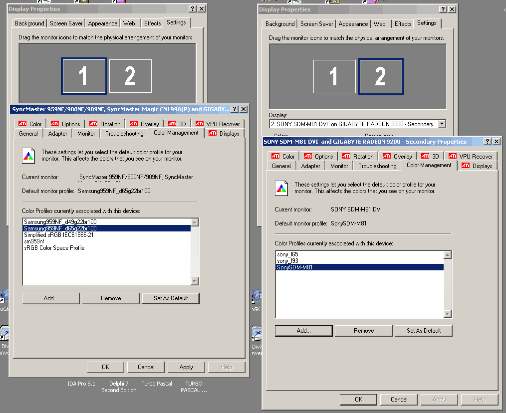

Ответ: Ответ...
А вот моей.
    22.6 КБ · Просм.: 1 040
У меня кстати тоже не вышло (без монитора тыкал). Сatalist вырезан на корню ибо с ним huey калибровал как-то криво. Винда ХР. Может дело в дровах карточки?

Тогда все просто - у вас система мониторы не видит. Копать туда. Обратите внимание - у меня display четко определен, а у вас некое undefined (multiple monitors). Вот windows и плющит.
