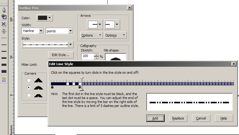

Корэл ХЗ легко справиться. И потом, для отрисовки карт есть в диалоге кривых нужные приблуды.
    95.7 КБ · Просм.: 1 080
