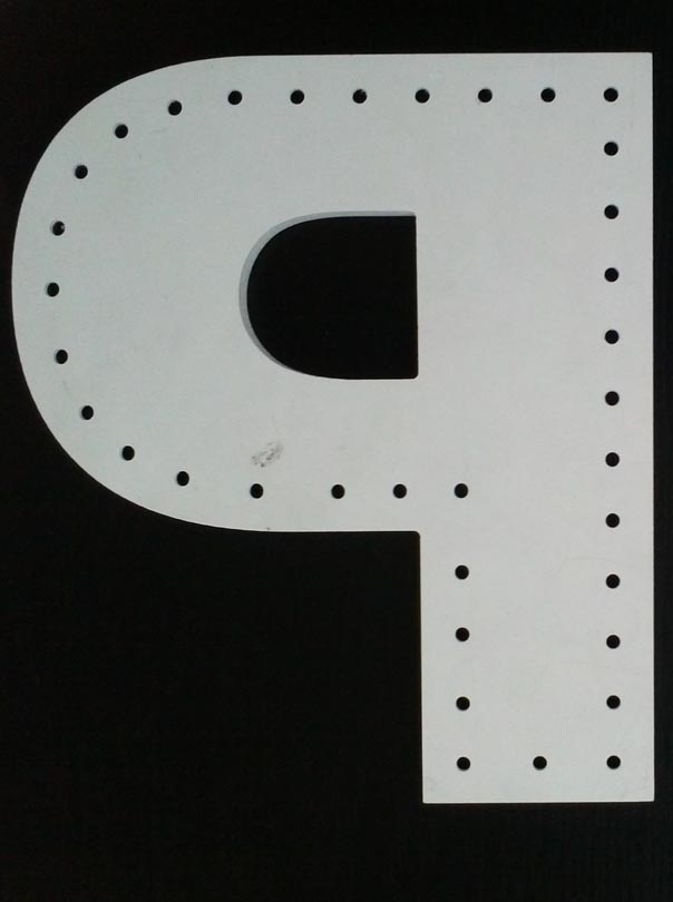

Кто знает как в корол дроу расположить точки(круги) на равноудаленном расстоянии по внутреннему и наружному пириметру буквы Ь пример на фото

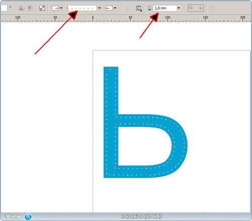

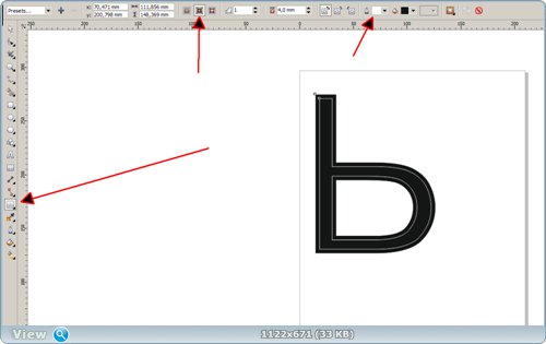

что-то вроде этого:
А, только ж не забудьте(если знаете) что между этими шагами надо еще разбить обьекты(ctrl+k), и внутренней обводке придавайте уже нужный стиль.
очень подробно ))) Большое спасибо...
Я просто так понял, что раз спрашиваете такой вопрос, то ответ как раз надо делать подробно по шагам : )
Удачи.
