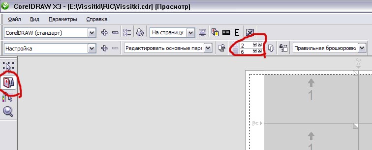

Нууу... где-то так.
    51.9 КБ · Просм.: 582
