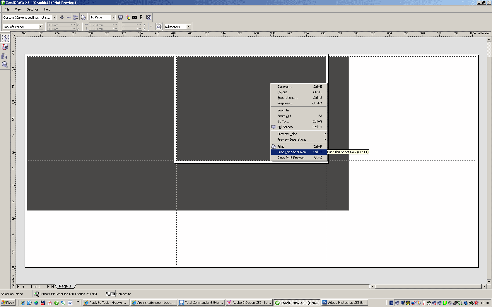

у меня есть картинка где-то 5*10 метров. я ее разбиваю на n листов А2 и распечатываю, затем склеиваю. но теперь надо где-то в серединке перепечатать только 1 лист, а корел предлагает печатать ВСЕ. в 12-м можно было выбрать один из n листов и распечатать его, а 13-й такого не предлагает. вот собственно и проблема.
Ответ: Распечатка из 13 корела. Молю о помощи.
Ну так возьмите 12-й и напечатайте:) А вообще-то тыкните на sheet по руски на листочек вам нужный (в принтпревью) правой кнопочкой и там будет пунктик принт дыс шит это оно вам и надо

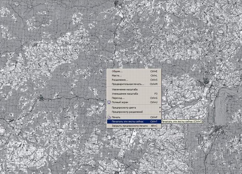

в том-то и дело. 13-й предлагает принт алл щитс, вместо привычного принт зис щит нау

Это у вас он предлагает. Наверное пираты ваш корел почикали')))'
пилять
CTRL+T на выделенном фрагменте помогает?
