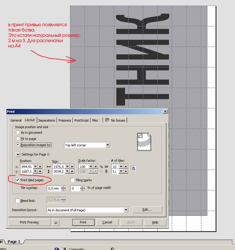

Срочно ищу программу или совет:
Имеется гранитная плита 2м*0.80м + изображение человека 3072*2048*300dpi
Нужно распечатать чела в натуральную величину (1.65м) на памятник.
Возможности состоят из принтера и листов А4.
Как мне разбить изображение под А4?
Т.е. мне надо разбить изо на части и сохранить отдельными файлами для дальнейшей распечатки.
Кажется встречал один раз описние одной проги для этих целей, но давно.
Есть ФотоШоп КС, но я не знаю в нём таких возможностей.
(В фирмах за такое извращение дерут много).
И хотел бы уточнить, правильно ли у меня задан размер изображения (3072*2048),
или под такой размер плиты надо изменить размер фотЫ?

Ну ясен перец что надо изменить. Фотка размером 2 метра на 3. А памятник 2 м на 80 см. Может и в шопе есть эта опция, но я не знаю.Засовываешь эту ботву в корел. И далее на скриншотах.

P.S. Не забудьте поставить параметр Tile Overlap на величину большую чем ваш принтер оставляет поля незапечатаные. Иначе при обрезании этих полей будет, и соеденения изображения будет несастыковка листов.
Ответ: Распечатка фотЫ в натуральную величину.
Понял. Спасиб!
