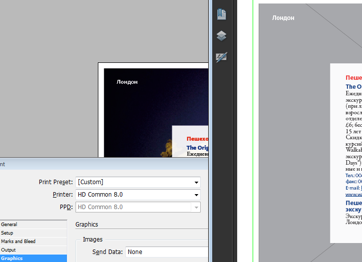

Print - Graphics - Send data - None

Если белый на картинках, то он будет на сером, как на скриншоте у меня белый колонтитул "Лондон".
Не видно будет серый (ну и цветной который на ч/б принтере станет близким к серому) текст на картинках. :-)
