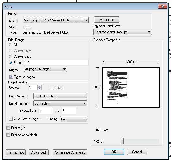

пытаюсь распечатать буклет и PDF файла, там уже сделан спуск полос
нужно распечатать по две страницы на одном листе А4.
Ставлю печатать 1-2, 5-6, 9-10
печататет 1 стр на пол листа А4 слева, 2 стр на пол вторго листа справа (так как они должны быть на одном листе) 5-6 и 9-10 страницы печатаются правильно по две на лист.
В чем фигня - не пойму! первые две страницы не хотят становится на один лист
Причем до этого печатал этот файл не раз все получалось. Пол дня не могу понять где туплю(
Помогите с настройками пожалуйста.

Потому, что нужно не буклет печатать, а Multiple pages
Реакции: variants
Большое Вам спасибо!

Не за что, я бы решал иначе.
Но меня вот это заинтересовало...
После спуска полос у Вас как минимум буклетный спуск на A4 должен быть, а его нарезать мягко говоря не просто.
Нечётные страницы правые, первая страница находится справа при буклетном спуске, посему она первая, а дальше... Есть два варианта, буклет, который можно сфальцевать и поставить скрепку и естественный разворот, который вам нужен для того, чтобы оценить автору как это примерно будет выглядеть.
