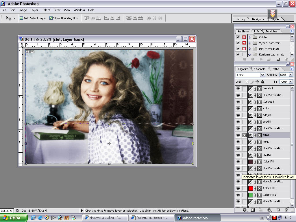

advent, именно так и раскрашиваю. Результат меня и клиентов устраивает. Прежде чем называть "пургой", посматрел бы, и разобрался!
вот собственно результат

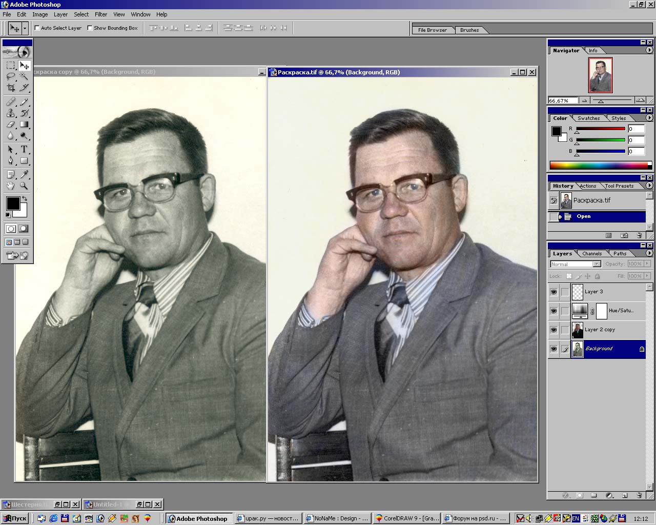

по моему так проще, создал слой-маску и все

И сколько у тебя этих слоев получилось???? :) и видел сколько у меня? ну, там я еще 2 промежуточных удалил... Так какой способ проще? я тебе говорю, почитай, сам убедишся, что гемора намного меньше, особенно когда у тебя жесткие временные рамки. Ты эту за сколько сделал?
хотя конечно признаю, что у тебя сложнее ситуация, присутствуют куча посторонних предметов... но всеже...
всю эту штуку я раскрасил за полчаса, максимум 45 минут
руку набить и все
по твоему методу только лица - по моему - ВСЕ

но все же, согласись, по методу масок можно раскрасить все, например, фотка на фоне деревьев там и еще что-то, даже пусть будет та фотка, что я прикрепил. Просто слоймаску делаешь, и накладываешь его в нужном тебе режиме. Основной плюс в том, что ты можешь в любой момент изменить цветовую характеристику( были, допустим, обои синие, сделал красные.
неужели проще иметь 10 так называемых "эталонов" и использовать их или просто в каждом случае накладывать маску со своими параметрами?
Согласись, что метод масок более широкий(ну, так выразился)
